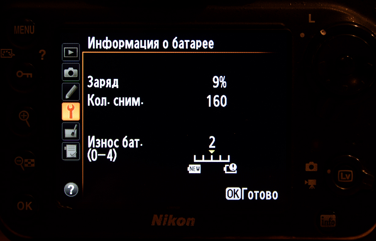

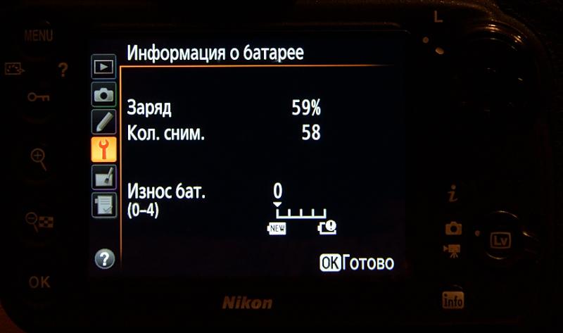

У меня совсем плачевная ситуация, а именно такая. Батарейка шла вместе с д800Е, у меня их вообще 6 штук, все оригинальные, куплены задорого.
То есть в среднем каждая отпахала не более 15 тысяч кадров.
И вот так (это на д800Е)
На Д810 - не лучше, даже на батарейках с износом на нуле. На съемку (а это не более 400 кадров) всегда беру 2-3 запасные батарейки.
Вот сиюминутное на Д810

Это что-то совсем плохо выглядит... У Вас же тоже EN-EL15?
Я понимаю, что иногда попадается брак, но чтобы из шести батарей все плохо держали заряд - ну так не бывает без причины, и что-то их постепенно убивает. Может быть с зарядником какие-то проблемы, или с электропитанием в доме что-то не так, особенно если нет стабилизатора.
Re: Саморазряд аккума
Janvar писал(а): Ср ноя 02, 2016 22:44
Да, тоже EN-EL15.
Но у меня постоянно стоит GP-1 (на каждой камере, их 3 штуки), он тоже жрет энергию, в объективах - стабы, в основном включенные, сейчас света мало.
Зарядников у меня три штуки, так как есть еще и Д7100 (он кормится теми же батерейками, но я на него почти не снимаю). Когда возвращаюсь домой, то сразу все три включаю, так как часто приношу домой 3-4 пустые батарейки. При этом я не свадебный фотограф, у нас тепло (+15С сейчас), фотографирую не слишком интенсивно и не сериями.
И две батарейки мне Никон в августе заменил на самые последние модели.
С электроэнергией всё в порядке, я же в Голландии живу, здесь очень высокие стандарты на стабильность.
