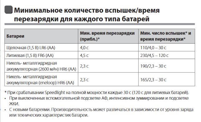

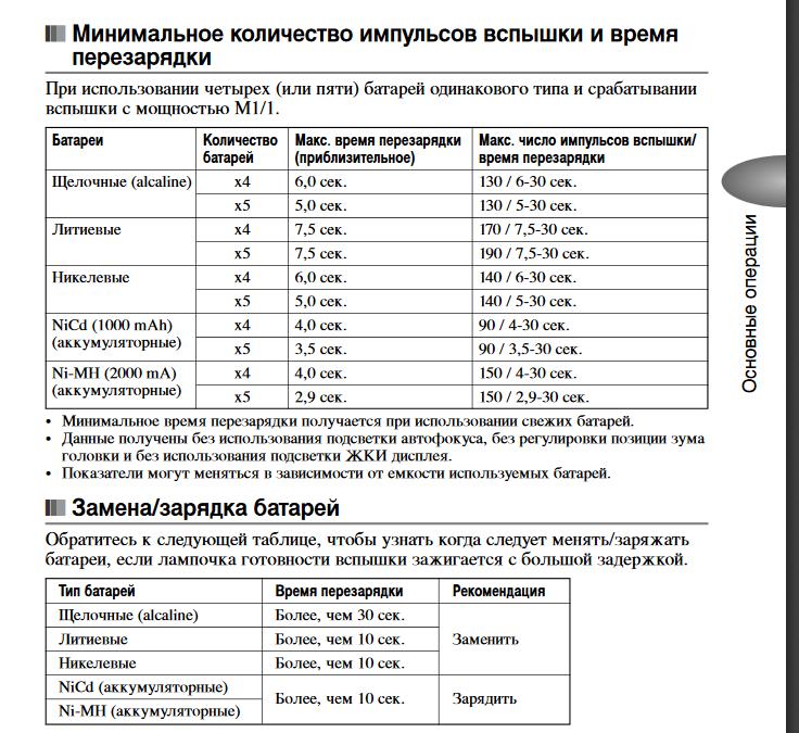

[member="Barns"], Вы SB-800 пользовались?
НУ или можем заглянуть в инструкцию
И сравните эти времена с теми де китайцами, которые перезаряжаются за 2-3 секунды
Ну или с тоже же 910й
