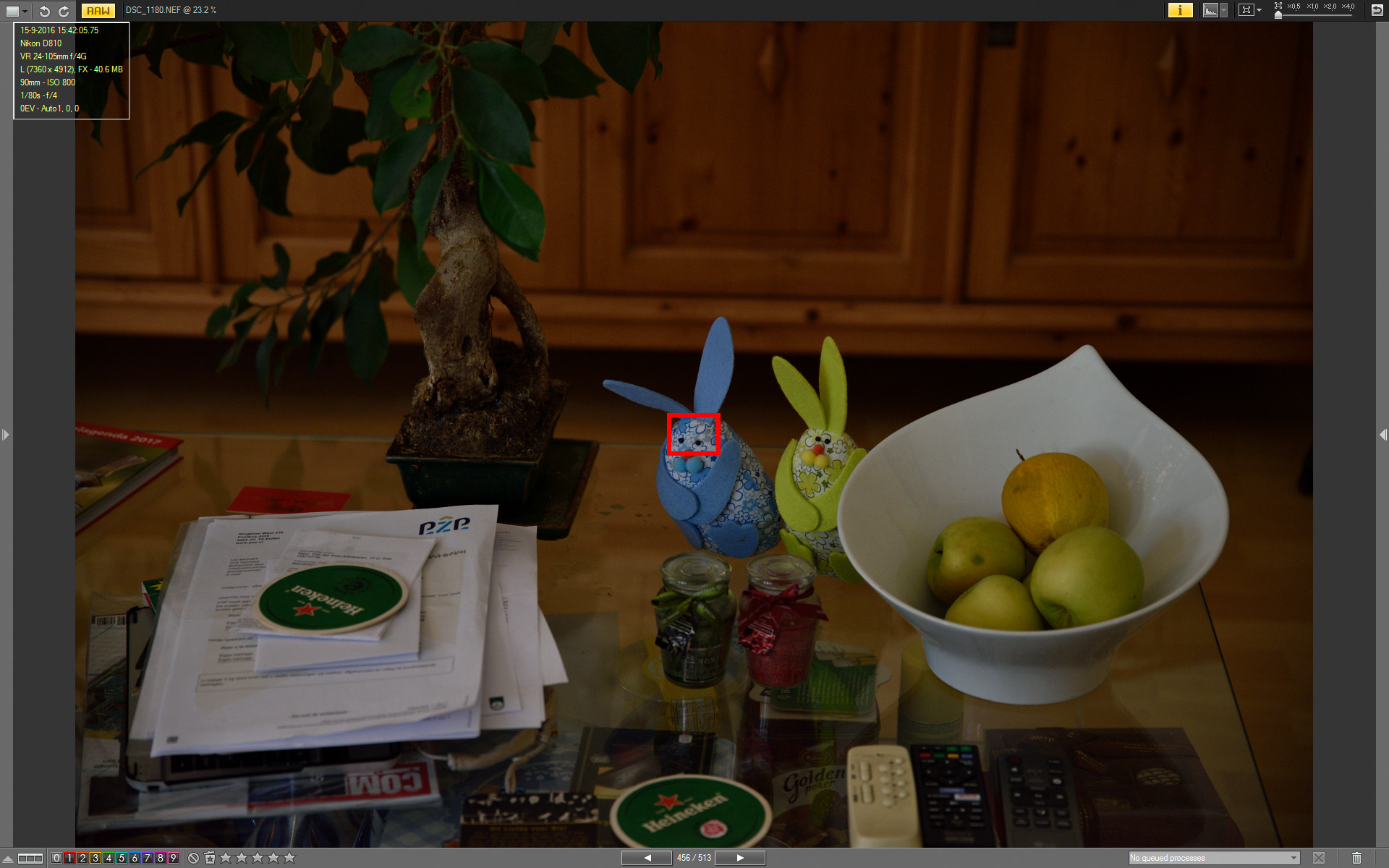

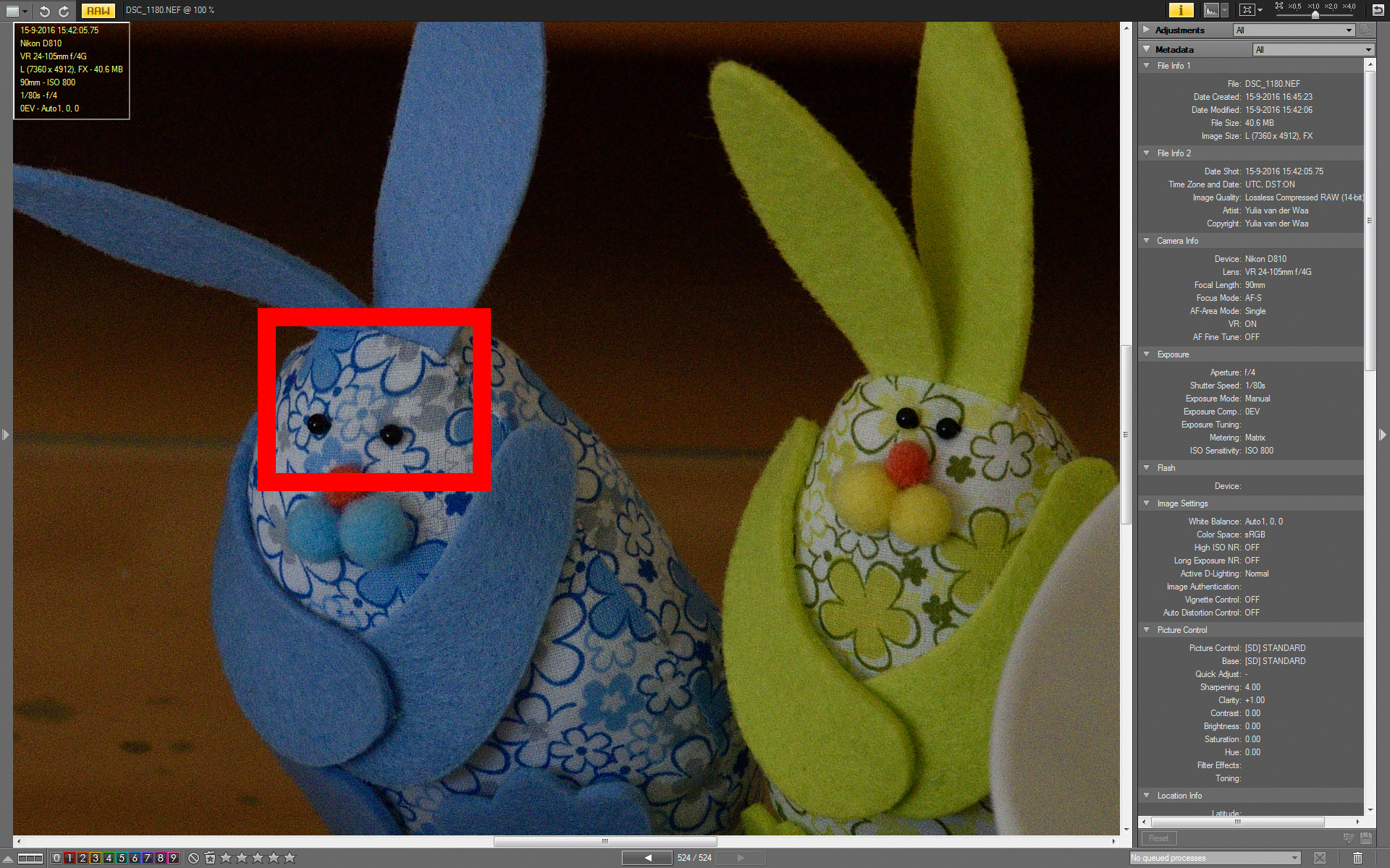

Засомневалась, пошла прямо сейчас и еще раз щелкнула на вскидку с двух метров, в комнате очень темно, и объект мелкий и стоит на пестром фоне, тем не менее:

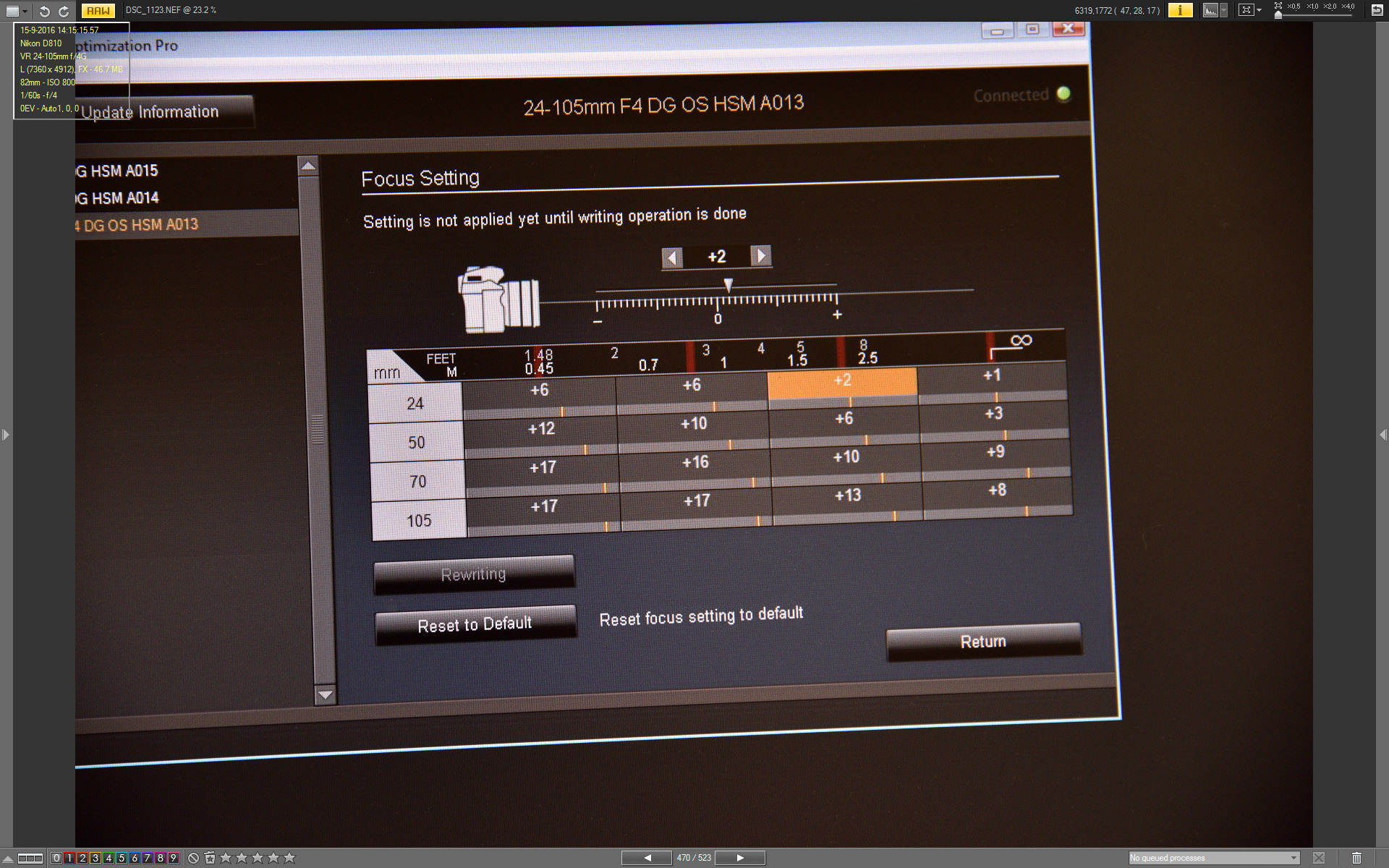

Заодно, пока не забыла. Хочу дать совет тем, кто будет калибровать свою оптику на док-станции.
Во время калибровки,сразу после того, как поправки были записаны в объектив, очень полезно сфотографировать экран монитора, тогда при просмотре и анализе тестов будет сразу ясно, с какими поправками последующие тесты снимались. Помогает понять, в какую сторону и какие поправки двигать в следующий заход.

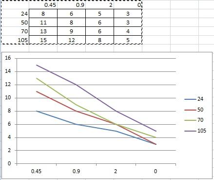

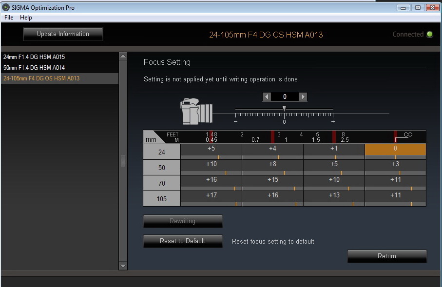

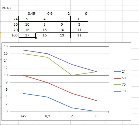

Вот такая коррекция получилась на D750.
На 24 МП и с АА фильтром пик резкости не так отчетливо выражен как на 36МП и без АА. На безконечности пришлось повозится.
Интересно, на Canon версии тоже такая неравномерность коррекции наблюдается. Похоже изначально этот объектив был сделан под Canon с рабочим отрезком на 2,5мм короче. Потом допилили для Nikon.
