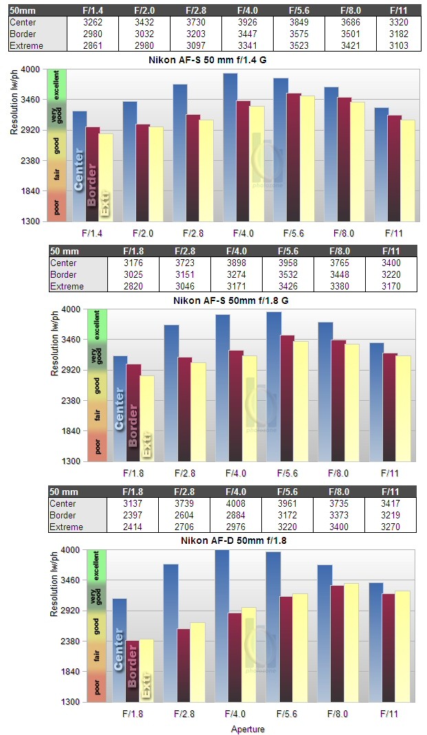

Тесты есть на сайте Optical Limits и у Кена Рокуэлла.
Вот результаты с первого:
Здесь все видно. С моей точки зрения, в наше цифровое время 1.8D можно использовать только для обучения.
Он плохо держит контровой свет и нерезок на краях. Я купил этот объектив первым и на нем учился.
А потом купил 1.4G и 1.8D лег на полку.

Авихай писал(а): Ср мар 25, 2020 19:20
Забыл сказать, снимаю семью, цветочки и котиков, поэтому для меня важнее центр, вижу шило на мыло по графику. Кстати, по графику выходит что 1,4Г вполне рабочий на открытой, вот над этим стоит подумать. Буду думать дальше.
