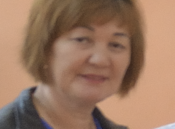

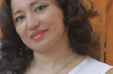

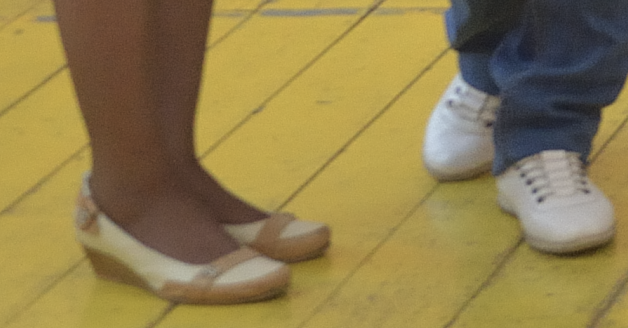

Вот что интересно: резкими в этом кадре оказались фон и ноги (обувь) в ПНУ, тогда как обувь людей слева - не в фокусе,
Такое бывает при сильном искривление оптической оси.
Вся левая часть - мыло, правая - лучше.
Левый край:
Правый край:
центр:
Такое бывает, если в системе имеется бек-фокус, а стекло с кривизной поля (зумы на ШУ именно такое распределение ГРИП и имеют) + имеется перекос линз/байонета, при котором правая и левая часть оказываются несимметричными по ГРИП.
