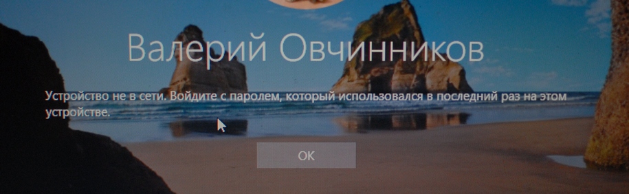

Некорректно работают некоторые клавиши.

Смотрите. ваша компьютер на данном этапе не подключен к сети (вифи или кабелем) поэтому не возможно сбросить пароль. Если вам нужно сбросить пароль - подключите к сети интернет (самое простое - кабель ethernet) и попытайтесь сбросить пароль для данного пользователя.
Но я бы поступил так:
Если система была изначально на копьютере (не пиратская?), то скачайте образ 10-ки с микрософта и ставьте ее заново. надеюсь вам там не особо нужны данные что остались на диске? если так то ставить лучше с полным форматированием диска (я бы даже разбил на 2 диска: 200-300 гиг под систему и все остальное под данные).
На биос или жесткий диск (при загрузке) все так же спрашивает пароль?

Re: Горе от ума - запаролил ноутбук
Система не пиратская, пароль HDD спрашивает.

ну раз вы загрузились, то знаете пароль от хдд. как вы пишите в биос уже входили - значит пароль от биоса тоже знаете. надо скинуть пароль на хдд в биосе, давайте фотки биос экранов =)
мой опыт подсказывает что такие танцы как с лечением вирусов и сномоч части софта или восстановлением паролей - в целом все равно приводят к переустановке системы. поэтому чтобы зря не терять время - рекомендовал бы сносить и переустанавливать сразу. в случае "бесформатной" переустановки, винда предложит сначала и сохранит все пользовательские файлы в отдельной папке WIndows.Old но я бы форматил если там нет нужных данных
это пароль не от ХДД а от учетной записи Майкрософта. Без входа в сеть по паролю, не разблокируете ноут (комп), если нужна информация с диска, то вытащить данные не проблема ничего не вытаскивая (берете диск или флешку с Линуксом или Убунтой и грузитесь с нее, далее уже все переносите что надо) или сносите систему или вспоминайте пароль.
Если учетка привязана к телефону, то можно через него восстановить.
