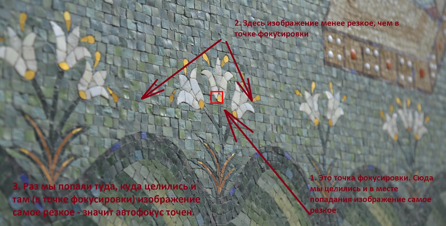

[member="Вероника(Ник)"], давайте еще раз разбираться. Нужно разобраться с:
1. Точностью фокусировки. Для этого нужен снимок какой-то повторяющейся текстуры (стены, забора, полки книг, длинной надписи) под углом, чтобы оценить резкость в точке фокусировки и рядом с ней. Смотрите, что у Вас:
Точка фокусировки направлена на крышу кормушки, но перед ней и после нее нет ничего, чтобы оценить резкость в зоне попадания и рядом.
А вот правильный снимок коллеги [member="Виктор."], спасибо ему за это:
Здесь мы видим, что изображение в точке попадания (фокусировки) самое резкое и резкость плавно и одинаково падает по мере удаления от точки фокусировки.
То есть делаем вывод, что с фокусировкой проблем нет. И только после этого переходим к п.2:
2. Фотографируем перпендикулярную (строго) кирпичную стеночку и смотрим резкость по всей плоскости изображения.
П. 1 и 2 должны быть сделаны при достаточном освещении, чтобы ISO Вашего снимка было базовым или близким к нему.
Но сначала давайте сосредоточимся на п.1
