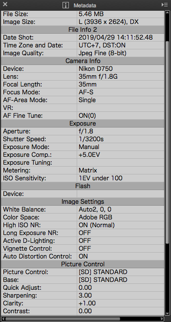

Вот пример нефки, аналогично фокусировка была по лицу, но лицо не в фокусе.
https://filecloud.me/oa137f4ugt65.html
Для предыдущей фотки viewnx-i также показывает фокус на лице

Не на лице, а на границе объекта и фона в бесконечности. Здесь, КМК, тоже перелёт фокуса. По своему опыту скажу, что фокусироваться лучше на плоском объекте, параллельном матрице/плоскости датчиков фокусировки. Т.е. не стоит фокусироваться, например, на палке, лежащей в направлении от фотографа к бесконечности. Желательно выбирать объект, все точки которого (попадающие в выбранную зону фокусировки) находятся на одном расстоянии от камеры.
Для проверки действительно не помешал бы кадр, сделанный в ЛВ... Потому как условия для съёмки объективом с высокими значениями сферических и хроматических аберраций - много высококонтрастных переходов - не самые лучшие.

Красная рамочка показывает только которая точка была активна.
А сфокусировалась камера позади модели, это видно по резкости на воде - бэкфокус поправьте.

Рискну вставить свои пять копеек. Тут проблема может быть не только в фокусе, а и в настройках экспозиции. Зачем при таком освещении экспокоррекция +5EV? И зачем активный D-Lighting? Камера сфокусировалась на наиболее контрастном из предложенных участков- границе лица, довольно резкая кожа на груди и татуировка (находящиеся приблизительно на том же расстоянии от камеры, что и лицо) позволяют предположить, что фатальной ошибки фокусировки не было. Но освещение довольно жесткое, а экспозамер матричный. То есть часть лица оказалась в тени, плюс активный D-Lighting еще недодержку дает, то есть усугубляет тень на лице. А, если из такой тени тянуть детали на лице. то шансы получить нормальную картинку довольно сомнительные. Стоило или модель посадить по другому, чтобы не было таких теней на лице, или вспышкой подсветить, или отражатель приспособить. На истину в последней инстанции не претендую и все вышесказанное сугубое ИМХО.

После исправления фронтфокуса резкость улучшилась. Замечания по экспозиции тоже принял к сведению. Ещё буду благодарен, если посоветуете объектив для съёмки портретов и людей на природе. Насколько Sigma art 1.4 подойдёт для этих целей? С каким фокусным расстоянием лучше взять фикс?
