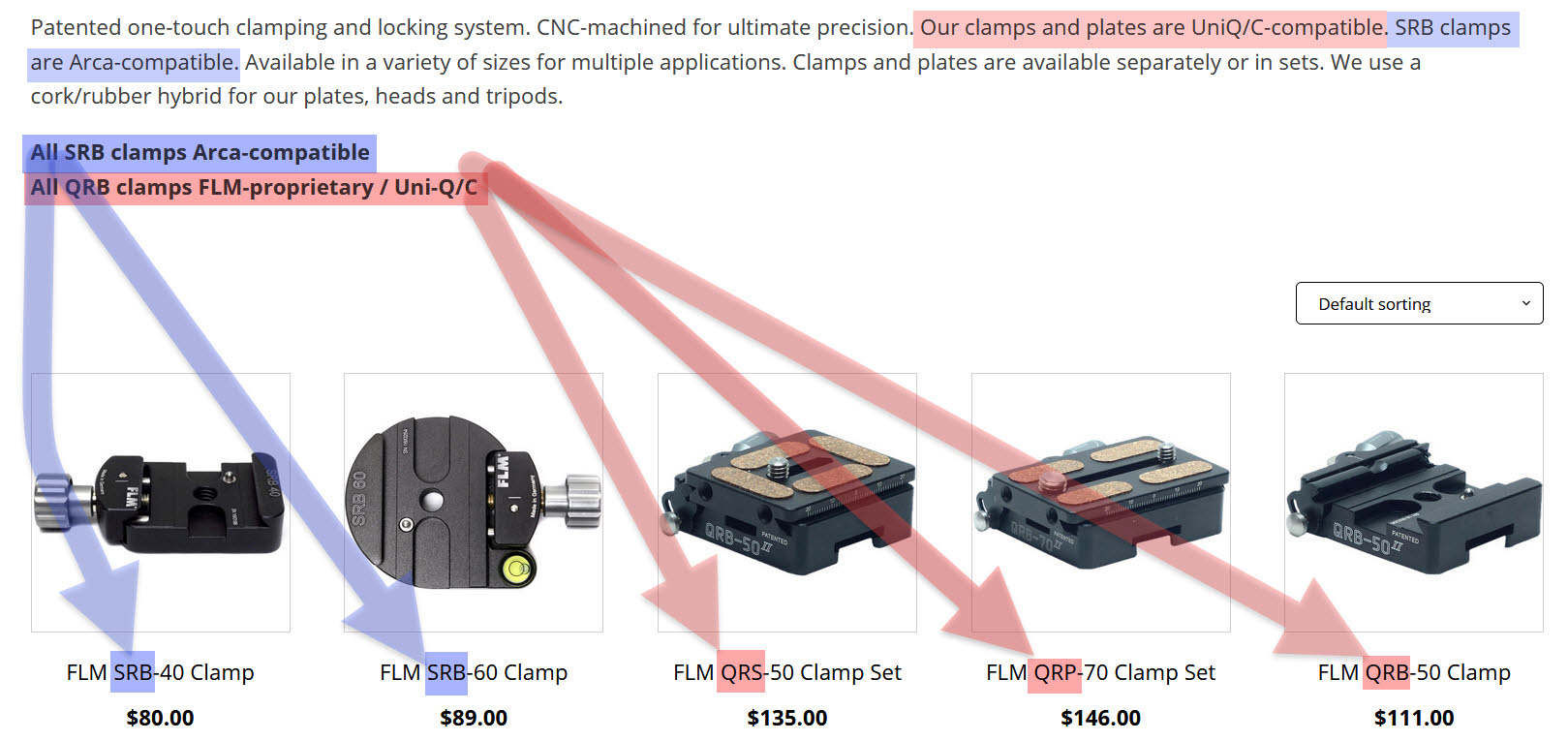

Barco
Сообщения: 1076
Re: Аналог головы Manfrotto 405/410 существует-ли?
Сообщение Barco »
mclock писал(а): Сб янв 30, 2021 10:28
Странно - владею шаровой головой FLM 38F с челюстаями SRB 40 и они полностью совместимы с моими Arca L-кронштейнами от RRS и SmallRig.
У Вас винтовой SRB-зажим.
Быстросъёмные UniQ/C-зажимы - проприетарные, маркируются QRB.
Вот так нагляднее:
