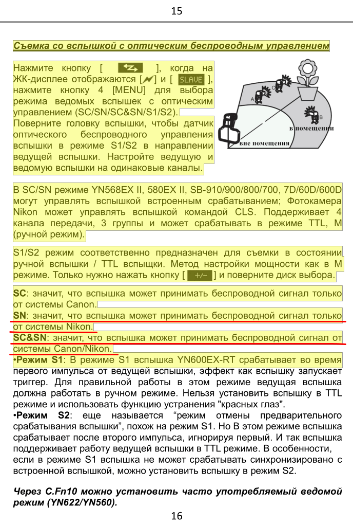

impulsite
Сообщения: 68
Зарегистрирован: Ср ноя 28, 2012 14:17
Re: Темные снимки при мощности выше 1/2
Сообщение impulsite »
Если что-то не получается, откройте, наконец, инструкцию! (с) Приписывают Э. Мёрфи. smile
Открываем YN968N_ru.pdf, страница 15-16.
Съемка со вспышкой с оптическим беспроводным управлением
Нажмите кнопку [ ], когда на
ЖК-дисплее отображаются [ ] и [ ],
нажмите кнопку 4 [MENU] для выбора
режима ведомых вспышек с оптическим
управлением (SC/SN/SC&SN/S1/S2).
Поверните головку вспышки, чтобы датчик
оптического беспроводного управления
вспышки в режиме S1/S2 в направлении
ведущей вспышки. Настройте ведущую и
ведомую вспышки на одинаковые каналы.
В SC/SN режиме YN568EX II, 580EX II, SB-910/900/800/700, 7D/60D/600D
могут управлять вспышкой встроенным срабатыванием; Фотокамера
Nikon может управлять вспышкой командой CLS. Поддерживает 4
канала передачи, 3 группы и может срабатывать в режиме TTL, M
(ручной режим).
S1/S2 режим соответственно предназначен для съемки в состоянии
ручной вспышки / TTL вспышки. Метод настройки мощности как в M
режиме. Только нужно нажать кнопку [ ] и поверните диск выбора.
SC: значит, что вспышка может принимать беспроводной сигнал только
от системы Canon.
SN: значит, что вспышка может принимать беспроводной сигнал только
от системы Nikon.
SC&SN: значит, что вспышка может принимать беспроводной сигнал от
системы Canon/Nikon.
Вернуться в «Работа со вспышкой (внешней и встроенной)»
