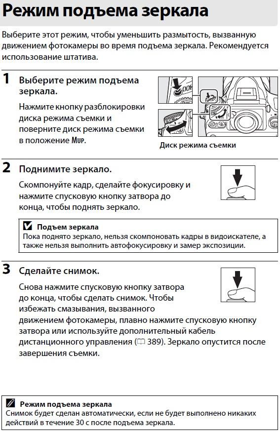

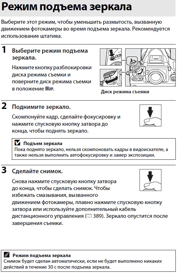

Для ночных съемок и в сумерках конечно лучше использовать пред'подъём зеркала "M-up"Rimidalv писал(а): Вт фев 16, 2021 11:00
При съёмке ночных пейзажей на длинных выдержках для избежания смаза рекомендуется предварительный подъём зеркала и включение таймера задержки срабатывания затвора.На моей камере эти опции установить можно на диске,но ведь не обе одновременно.Может установка таймера и подъёма зеркала ещё в меню есть или только приобретать тросик?

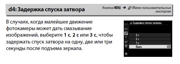

А лучше всего использовать, если конечно это есть в меню настроек, ещё и "задержку спуска затвора", 1 сек. например:
Вот, как пример(настройки пред'подъём зеркала "Mup" и "задержка спуска затвора-1 сек." использованы одновременно) -
