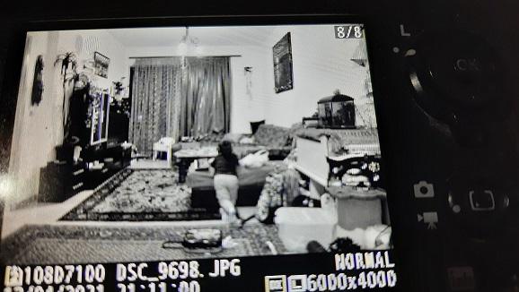

Монитор камеры перешел в Ч/б при просмотре фото, цвета исчезли.

Сейчас на камере на мониторе, info, прсмотр...в Ч-Б, а на компе фото и видео открываются цветные, последнее время снимаю в jpeg
При переводе на effects в них и снимает. монитор, info Ч/Б

Скинул до заводских настроек, без изменений, сразу сделал пару фото: 1 фото с дочкой-на ней накрылся монитор, ещё подумал хорошо будет в Ч/Б.. Вот камеры умные мысли чинают. 2 фото комната сделал после сброса настроек-монитор. 3 фото комната с компа
