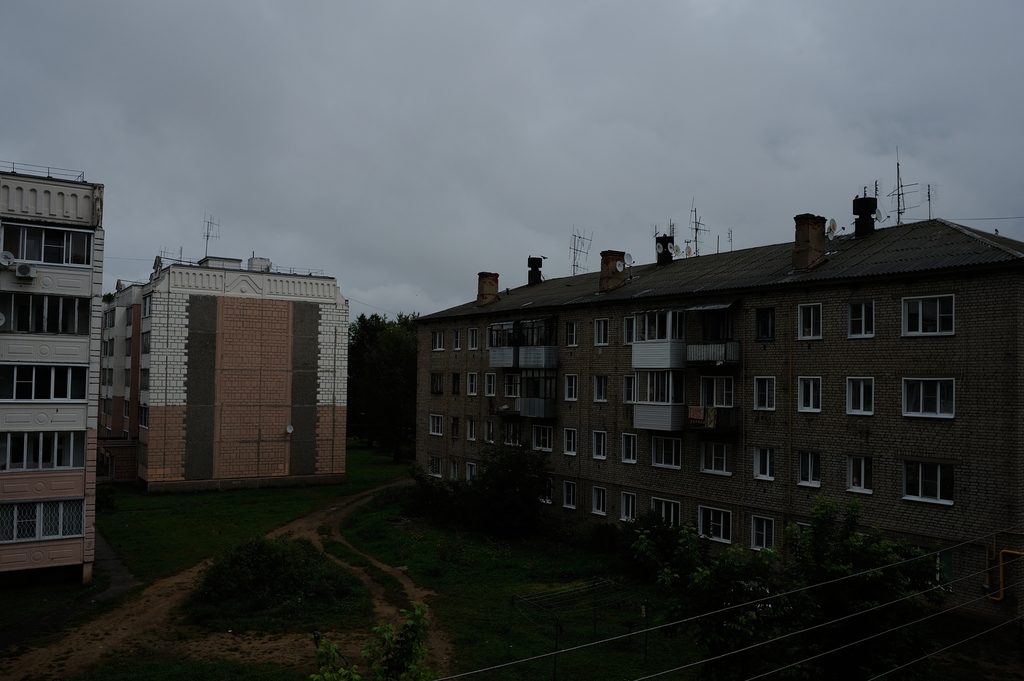

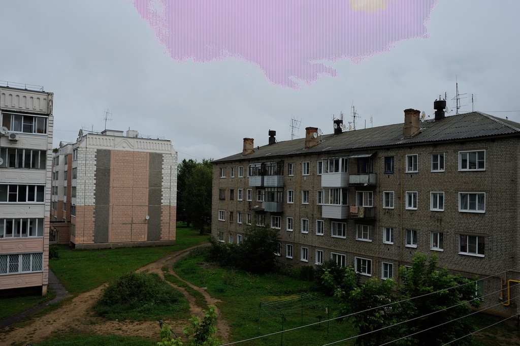

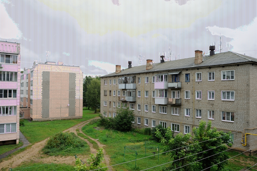

обещал отписаться, камера опять приехала с ремонта, мастер сказал, что стоял некорректно разъем, поправил, проверил, отправил. Получил на почте, поставил обьектив дома - и ....опять тоже самое.
вот примеры- первый экспонометр в 0, второй -1 ступень, третий -2 ступени

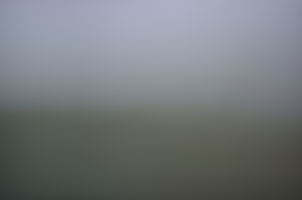

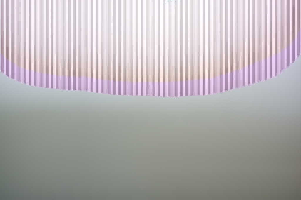

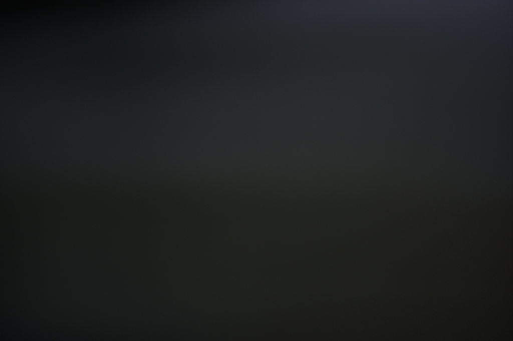

без обьектива по экспонометру установки 0,-1,-2
что же такое получается?
