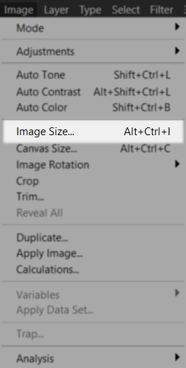

[member="AlexNov45"], вам надо изучить понятия crop (кадрирование) и resize (изменение размера).

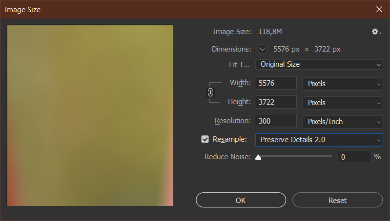

если в меньшую сторону, то выбирать интерполяцию bicubiс sharper, а если на увеличение, то интерполяция другая 2021-05-21_124144.png
Этот вид кропа деструктивен, так как при нем фотошоп пересчитывает пиксели (возникают ошибки округления). Недеструктивный кроп - это когда выделяешь рамкой (ползущими муравьями) нужную область изображения, а потом нажимаешь на «crop» в меню «Image», в этом случае ненужная часть кадра просто отваливается, без пересчета нужной части.

Может я не совсем понял, но я не замечал такого (если не делается ресайз в сторону увеличения или же в параметрах кропа не задаются конкретные параметры пропорции в пикселях. Поворот изображения может влиять на детализацию.
Она итак отваливается по дефолту, если не стоит вверху галочка сохранять данные вне кропа.
Julysha писал(а):
Для ресайза я пользуюсь Фотозумом бенвиста (плагин фотошопа)
В бОльшую сторону я никогда не делаю ресайз, а в меньшую либо sharpen либо авто, много тестов проводил на эту тему. Например интерполяция "авто" в PS соответствует "Lancros3" в fastone image. Sharpen в PS и Lancros Sharpen в FS чуть разные.
