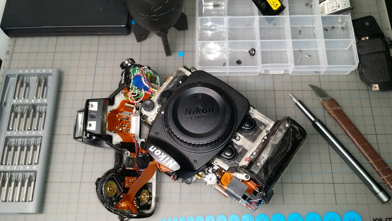

Sergey Osipov
Сообщения: 3
Зарегистрирован: Пн мар 11, 2013 22:53
Re: Nikon D7000. Глючит установка диафрагмы через шестерёнку/кольцо
Сообщение Sergey Osipov »
Сейчас аналогичную проблему на своём D200 исправляю. Там ничего сложного. Разобрал, снял защитное стеклышко с контактов. Протер контакты изопропиловым спиртом, немного подогнул их, чтобы плотнее прилегали. Стеклышко приклеил на герметик. Включил, колесико теперь пропусков не делает при переключении диафрагмы. Осталось собрать.
