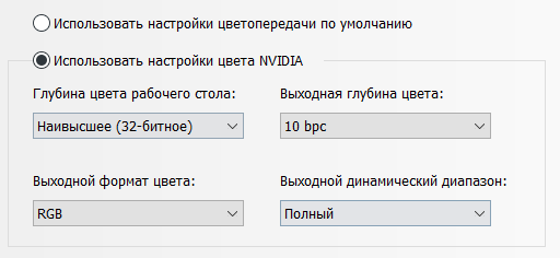

Ну это ни о чем не говорит, как минимум надо смотреть кривые RGB и сравнивать их с тем, что было у вас после.
Вам профиль куда зашили? В сам монитор хардварно или же софтово?
Как правильно выше посоветовали работать везде надо в sRGB, это верно.
Какая видеокарта? Если nvidia, то ОБЯЗАТЕЛЬНО надо поставить в настройках полный динамический диапазон. На радеонах чуть иначе.
