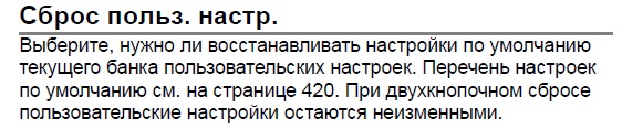

сброс сделает установки по умолчанию, стр.420 руководства

Попробуйте сделать сброс до заводских настроек
Сделала сброс пользовательских в меню. Как сбросить до заводских?
Вы это уже сделали. Сброс пользовательских и сброс до заводских - это одно и то же. Признаться бессмысленное действие, протереть тряпочкой объектив - пользы больше.
