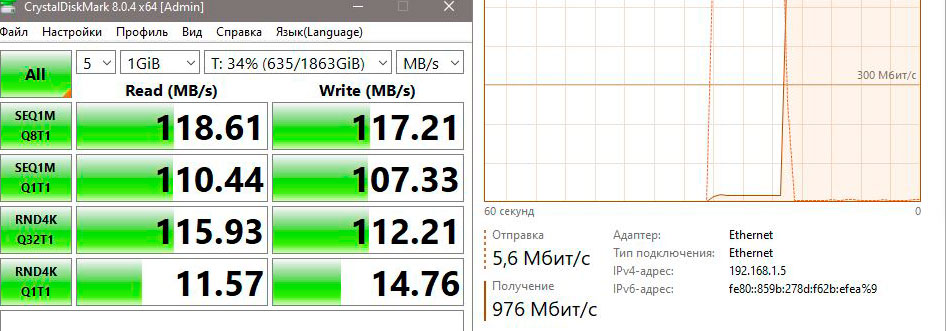

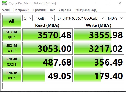

Я же в первом своем сообщении ответил зачем: работать с большими файлами с соседнего компа так же быстро, как со своего. И из трех наших компов только в одном остается пачка хардов под ежедневные бекапы, а в двух рабочих один или два больших (2Tb) NVMe под данные и NVMe поменьше под систему.
Мой рабочий накопитель, локально:
Он же с соседнего компа по гигабитной сети, видно что по сети идет почти гигабит и скорости по большим файлам в 30 раз ниже. То есть с соседнего компа супер-быстрый NVMe с данными видится как обычный (=тормознутый) HDD. А если сеть еще и загружена (например ежедневный бекап идет), то еще в два раза ниже, работать реально некомфортно. Так что, если говорить строго, то и 10 гигабит не покроет всю разницу, но оно и не надо, если получится поднять скорость раз в 5-6 уже буду доволен.

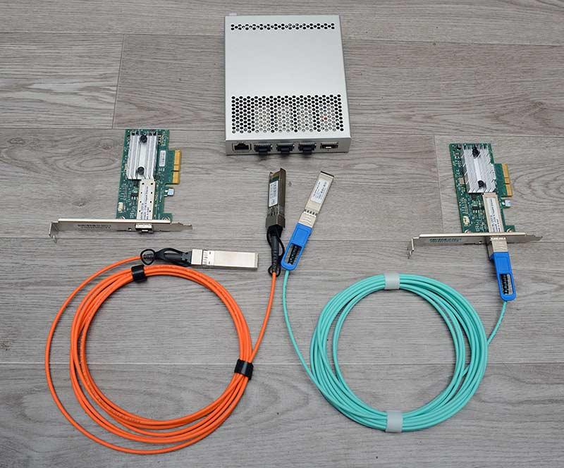

Итак, все что надо:

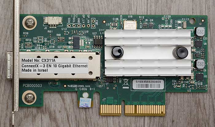

1. Сетевые карты Mellanox ConnectX-3, их полно на ebay от 2500 до 3000р. Продавец по ссылке обещал БУ, на деле пришли новые, в своей фирменной упаковке и с непробитой наклейкой (пробивается при вставлении в плату).
2. Два оптических кабеля AOC Active Optic Cable) 3 и 5 метров. В следующий раз возьму отдельно SPF модули, отдельно кабель.
3. Заранее куплен роутер/свич MikroTik CRS305-1G-4S+IN
Думал придется искать драйвера, обновлять прошивку, что-то там настраивать в системе - ничего не пришлось делать. Просто воткнул и оно заработало само и без вопросов. Даже не интересно.

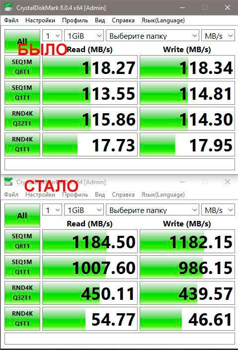

На первом скриншоте вверху скорость доступа к диску с моего на соседний комп по обычной проводной сети, внизу то же по оптике 10Гб. Ровно в 10 раз быстрее.

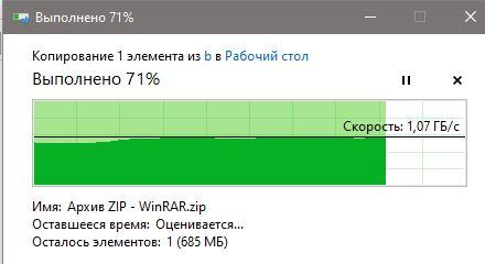

Ну а здесь и без слов все понятно - по сети файл с другого компа залетает со скоростью 1 гигабайт в секунду.
