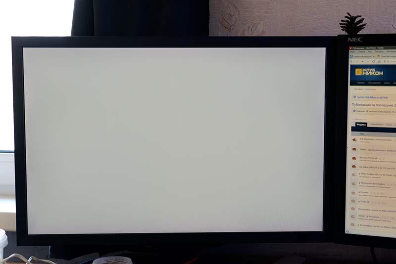

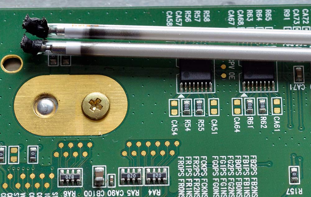

Вчера экран окончательно отключился, а проработал он лет 13 наверное. Терять было нечего, разобрал матрицу. Оказалось, что сгорели лампы подсветки и потрескались на концах - концы обломились сразу как я их вытащил. Они тоненькие, 2.4 мм в диаметре. Заказал такие же на али, 1000 руб за десяток, на один монитор нужно 4 штуки. Приедут, подпаяю, посмотрим насколько сложно собрать все обратно так, чтобы не было пятен и неравномерной засветки. Думаю что не сложно.

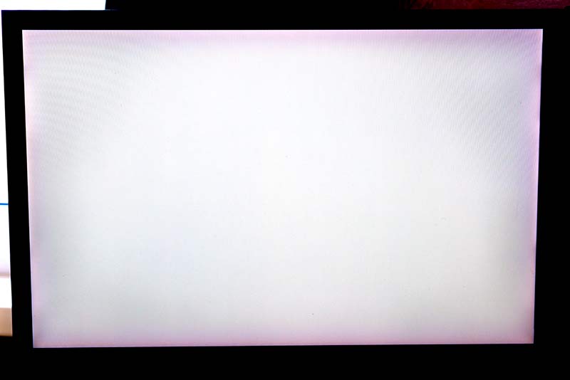

А если с этим монитором все пройдет гладко, то попробую заменить лампы на своем старом NEC PA241W, может получится реанимировать старичка, он до сих пор в работе, но равномерности засветки давно нет и цвет уплыл капитально - мало-мальски калибруется только на сильно пониженной яркости.
