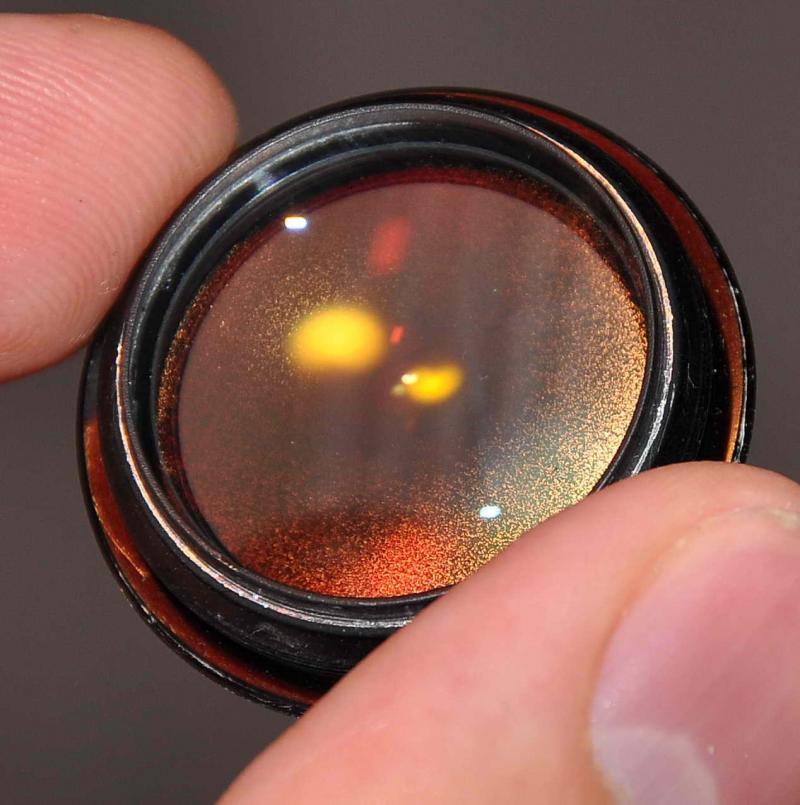

Собственно вопрос в чем, развальцевал и снял линзу, ту которая сразу перед диафрагмой, кажется что туман в ней и на поверхности вроде чисто, но... Никакие методы разделить не помогают, собственно и визуально не видно ни шва с торца ни чего-то похожего, вроде одно целое стекло. Отмачивал в спиртах и ацетоне, кипятил в глицерине (аналогичным методом успешно расклеивал склейки в других объективах), сейчас положил в дихлорметан (хлористый метилен) очень сильный растворитель, пластик всякий жрет на ура похлеще дихлорэтана, здесь рекомендуют для расклейки синтетических клеевых составов для оптики (типа NOA61 и т.п.), но если честно, то как-то уже не верится что поможет.
Не могло быть так, что это действительно цельная линза и неведомый налет на ней, либо само стекло помутнело?
И кстати, вид помутнения довольно таки странный и любопытный, см. фото (кликабельно). Как мог клей внутри склейки помутнеть с полосками, оставшимися целыми?

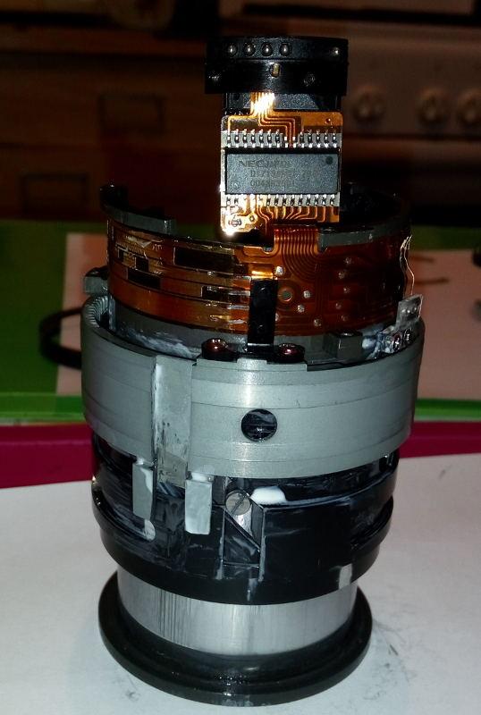

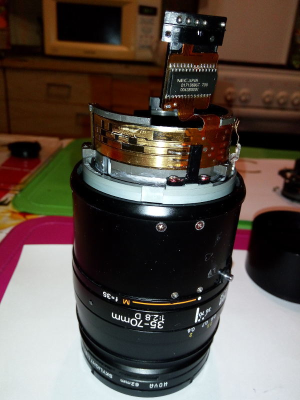

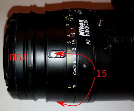

Дамы и господа, домучал я свой объектив, поэтому хотел бы продолжить дело автора этого топика и поделиться некоторой информацией.
Итак, после того как, руководствуясь инструкцией автора, мы убрали кольцо с контактной группой, мы видим винтики, которые автор не рискнул открутить, но если нам нужно добраться до механики объектива, придется постараться, в моем случае проблем не возникло, итак, откручиваем винтики под номером 13.

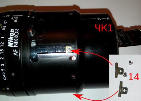

После чего откручиваем направляющие 14, расположенные под резиновым кольцом зуммирования и вытаскиваем их через прорези пинцетом.
Далее можно вытащить часть корпуса поименванную на картинке ЧК1

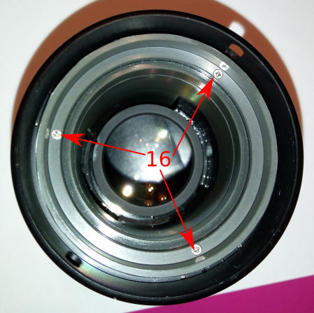

Следующим этапом необходимо открутить направляющие 15, расположенные под резиновым кольцом фокусировки
После этого передний блок линз (ПБЛ) без проблем открутится вместе с частью геликоида, здесь нужно быть осторожным и не забыть отметить точку выхода резьбы, потому как, резьба геликоида многозаходная и найти нужный заход будет не просто, для этого я выкрутил кольцо фокуса до упора и держа его в этом положении открутил ПБЛ, в момент выходя я сделал отметку между ПБЛ и кольцом фокусировки, напомню, кольцо фокусировки держим в одном из крайних положений, иначе от такой отметки толку не будет.
Под ПБЛ видим последние 3 винтика, отделяющих нас от внутренностей:
Откручиваем и отделяем механизм объектива от корпуса:

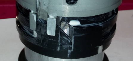

И там откроется уже интересная картина:
Контактные группы я бы от греха подальше открутил и отложил в сторону, я этого не сделал в результате чего немного их повредил.
