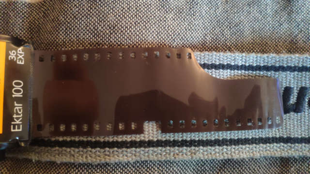

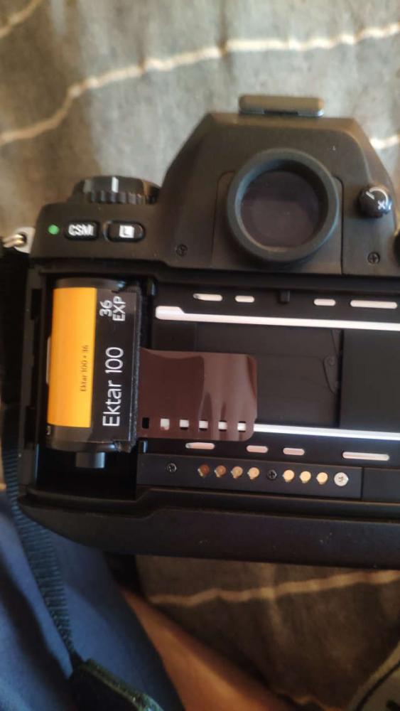

РАБОТАЕТ!!!
Вот такой кончик оставляет

А вот так я её подрезал

Отлично, буду пробовать. Вроде понятно - на вырезе зацеп выходит из зацепления с плёнкой, начинает просто крутиться, и камера думает, что плёнка полностью смотана. Просто и хитро. Как понимаю, достаточно перерезать одну горизонтальную перегородку между соседними перфорациями. Спасибо, хорошая новость.

Да, получается от самого хвостика 4е и 5е отверстие в общем зацепе с обеих сторон

Попробовал сегодня отрезать две горизонтальные перемычки (верхнюю и нижнюю) между соседними окнами перфорации. Не получилось, кончик втянулся в кассету. Видимо, нужно всё-таки делать так, как на фото выше. Я резал маникюрными ножницами, и они оставили по небольшой ступеньке сверху и снизу окна перфорации. Возможно, этого хватило для зацепа. Можно попробовать резать ровно канцелярским ножом.

Попробовал сделать вырез как на фото выше. Опять не получилось, плёнка смоталась полностью. Зато вспомнил, как пользоваться фильм-пикером.

Хм... странно. Я пробовал сматывать в несколько заходов, и при полностью отщёлканой и с нескольких кадров.
Попробую еще раз сегодня. Отрежу этот кусок и вырежу новый.
