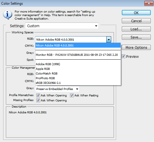

Меня сегодня утром спросили в личке, где в настройках Фотошопа можно увидеть профиль монитора, установленного в Windows в качестве стандартного. Показываю скриншот здесь, может быть кому-нибудь еще пригодится:
Еще раз повторю: этот профиль устанавливается не через Фотошоп, в Фотошопе он должен только отражаться, именно его будет использовать CMS редактора при работе с цветом и другими профилями.
А в качестве рабочего цветового пространства редактора можно выбрать любой стандартный цветовой профиль (например, sRGB, Adobe RGB, Prophoto и т.д.), который подходит под выполняемую задачу. В моем случае (на картинке) это был адобовский профиль, который сидит в CNX2, чтобы не переконвертировать картинку при открытии ее после экспорта из CNX2.
