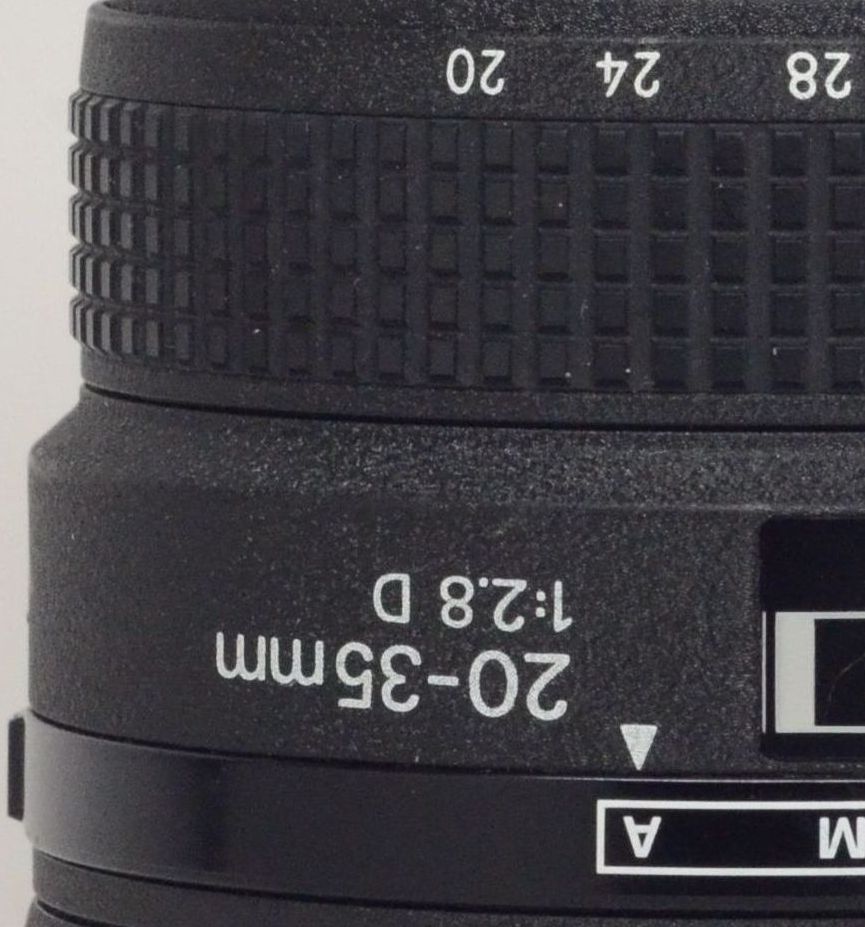

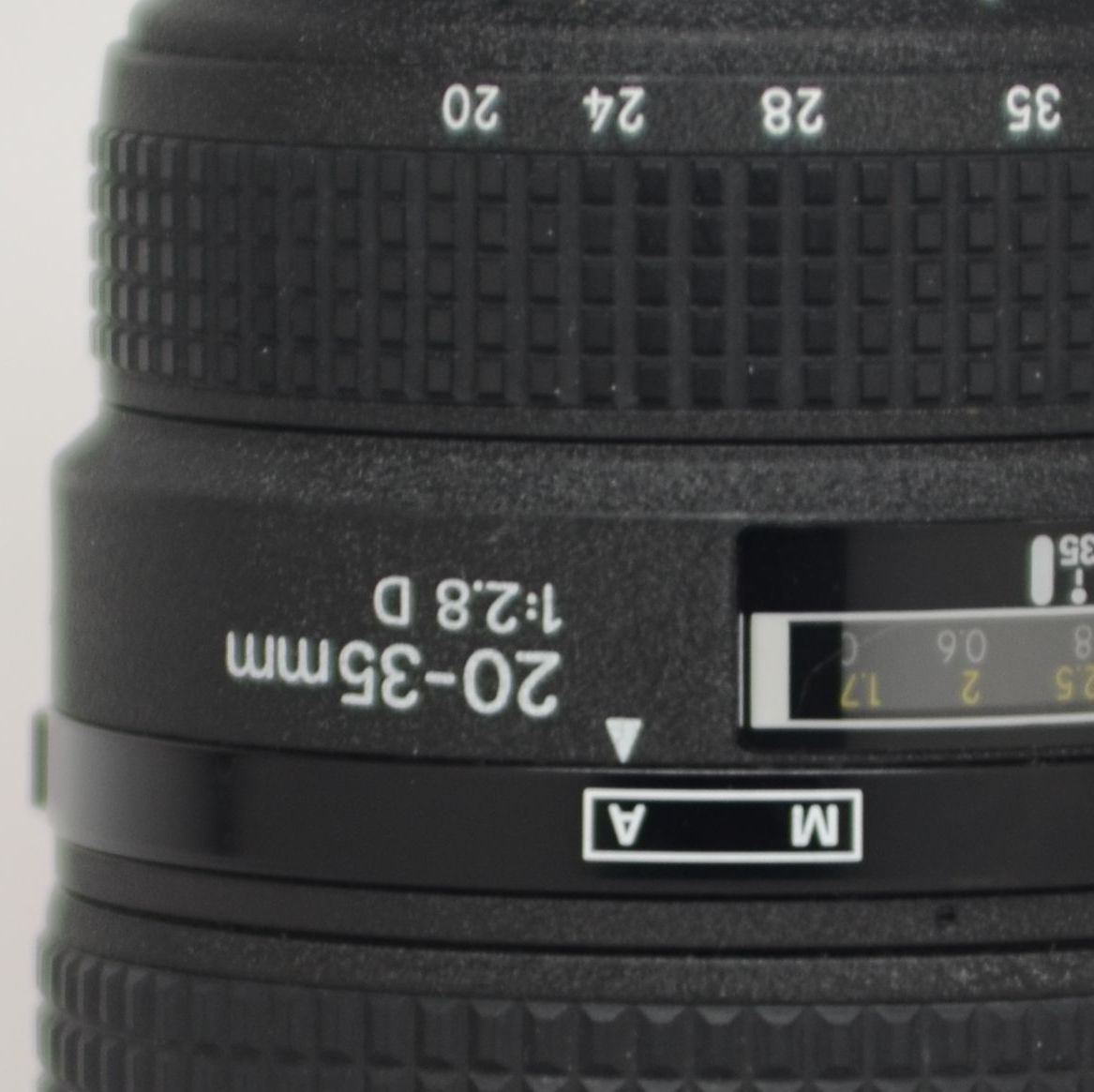

Стыковка полная. Сам ковырял 80-200 до одури. Врет и сервис, врет и Никон. На открытой автофокус (и ручной фокус) наводится точно, и в видоискателе все отлично. Но феномен в том, что при прикрытии диафрагмы область РИП смещается вперед (это особенность этих объективов). Вот и все. И та точка, куда навелась камера, фокусируясь при открытой диафрагме, при прикрытии диафрагмы в момент съемки выпадает из РИП. Это и есть "шифт (сдвиг) фокуса". Поэтому бороться с этим можно только с помощью LV, так как часто никакой поправки АФ не хватает.
Да и какая поправка, если это проявляется на малых дистанциях (на максимальных увеличениях, здесь Никон соизволил сказать правду, но ее тут и не утаишь). И проявляется этот феномен тем сильнее, чем сильнее зажата диафрагма.
Вот сделал ещё контрольные снимки
Стандарт f/2.8 iso200 выдержка 60 Live View f/2.8 iso200 выдержка 60 Два одинаковых снимка по нерезкости.
Сейчас ещё сделаю на f10. Посмотрим что получится.

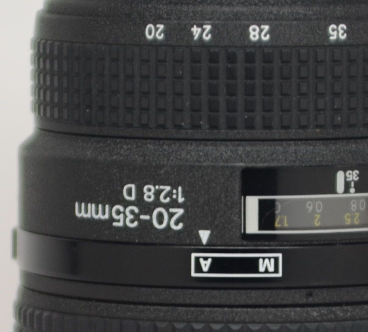

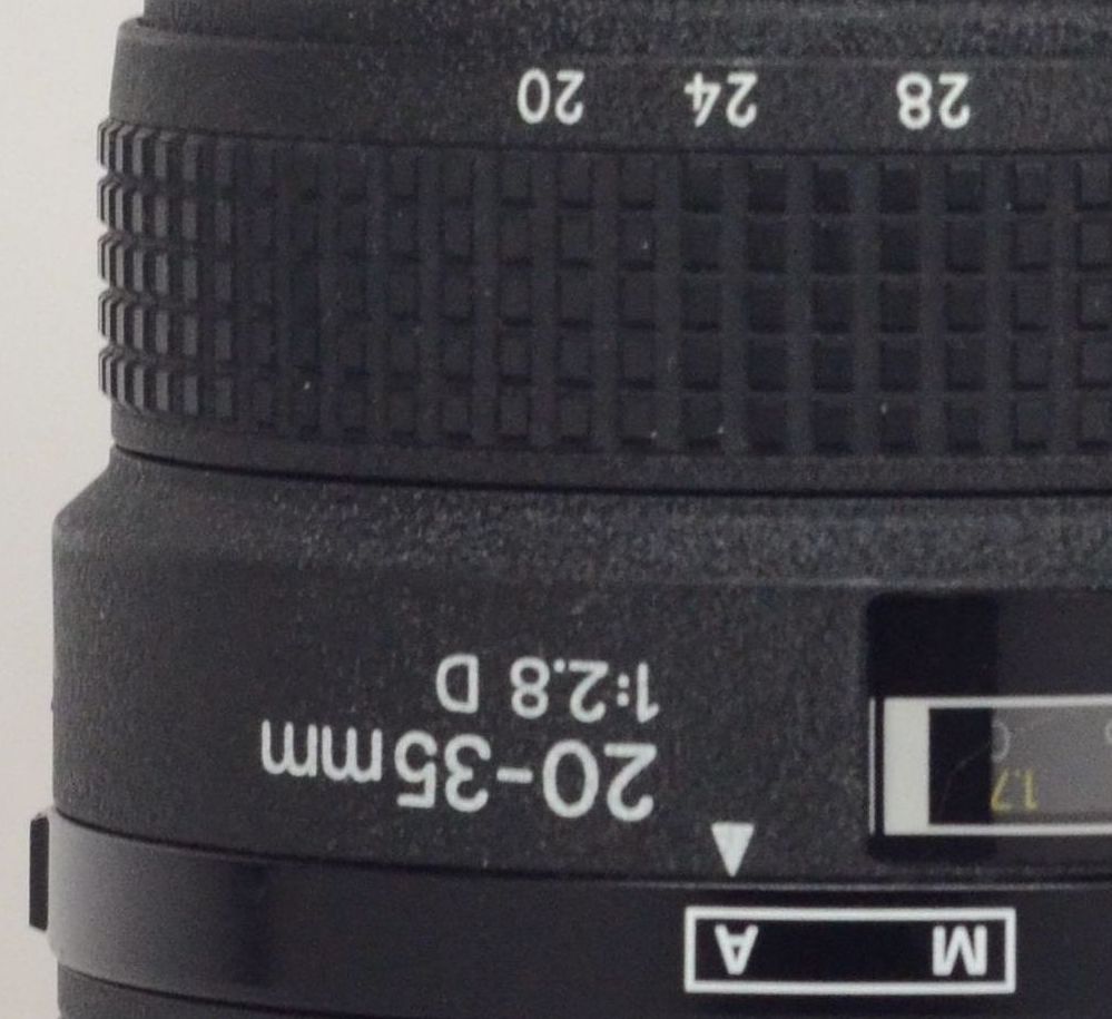

Вот фото с f10
Стандарт f10 iso 2000 выд 60 live view f10 iso 2000 выд 60 Всё таки какое то странное мыло, не похоже это на бэк фокус. Что скажете?

БФ. Посмотрите на нижнее кольцо и выступ слева. На первом снимке явно резче.
