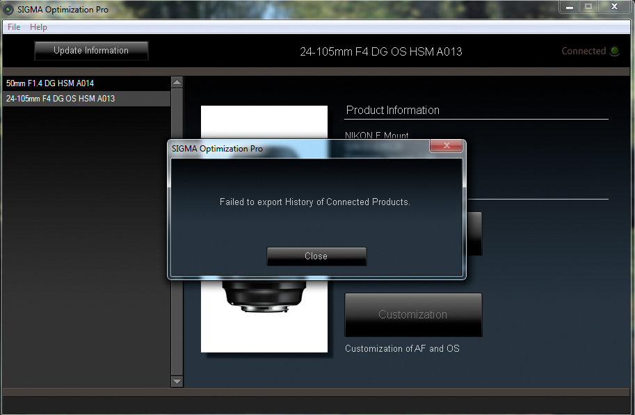

Док отклучен. Установил 1.4. До этого работал с 24-105. Программа показала что помнит такой объектив. Что-либо редактировать не дает.

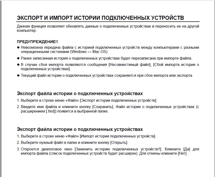

Далее, идем в меню "File" ---> "Export History of Connected Products". Открывается окно "Export History of Connected Products". Явно выбрать каталог который легко потом будет найти. В строке "File Name:" указать произвольное имя файла. Нажать "Save".
Пока не ясно что делать с этим файлом.
Я сделала так же, файл сохраняла на том же диске С, на котором стоит система и программы (на всякий случай).
И получила

Олег, может быть, но все равно файл не создается. Хотя смысла в такой операции мало. Было бы полезно именно поправки запоминать в отдельном файле.
Например, у меня несколько разных камер, а оптика у них общая. Поправки объектива привязаны к камере. Было бы удобно быстренько перекалибровать, когда собираешься ставить объектив на другую камеру.

Опять попробовал - записало. Может нет прав доступа на запись в каталог, куда пишете?
