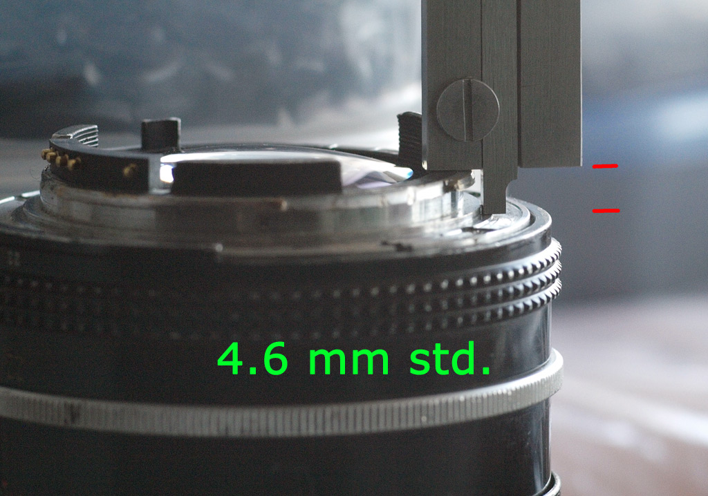

Маленькая грип наоборот способствует идеальной и точной фокусировке с рук. В том числе, на полностью открытой дырке. Портретники фокусируются безупречно.
Подпорочку можно ножом обрезать до необходимой высоты. Или сделать прокладку из пластика подходящей толщины. Площадка под наклейку Одуванчика должна быть вровень с бортиком кольца. А если точнее, она должна быть в 4.6 мм от посадочной плоскости байонета.

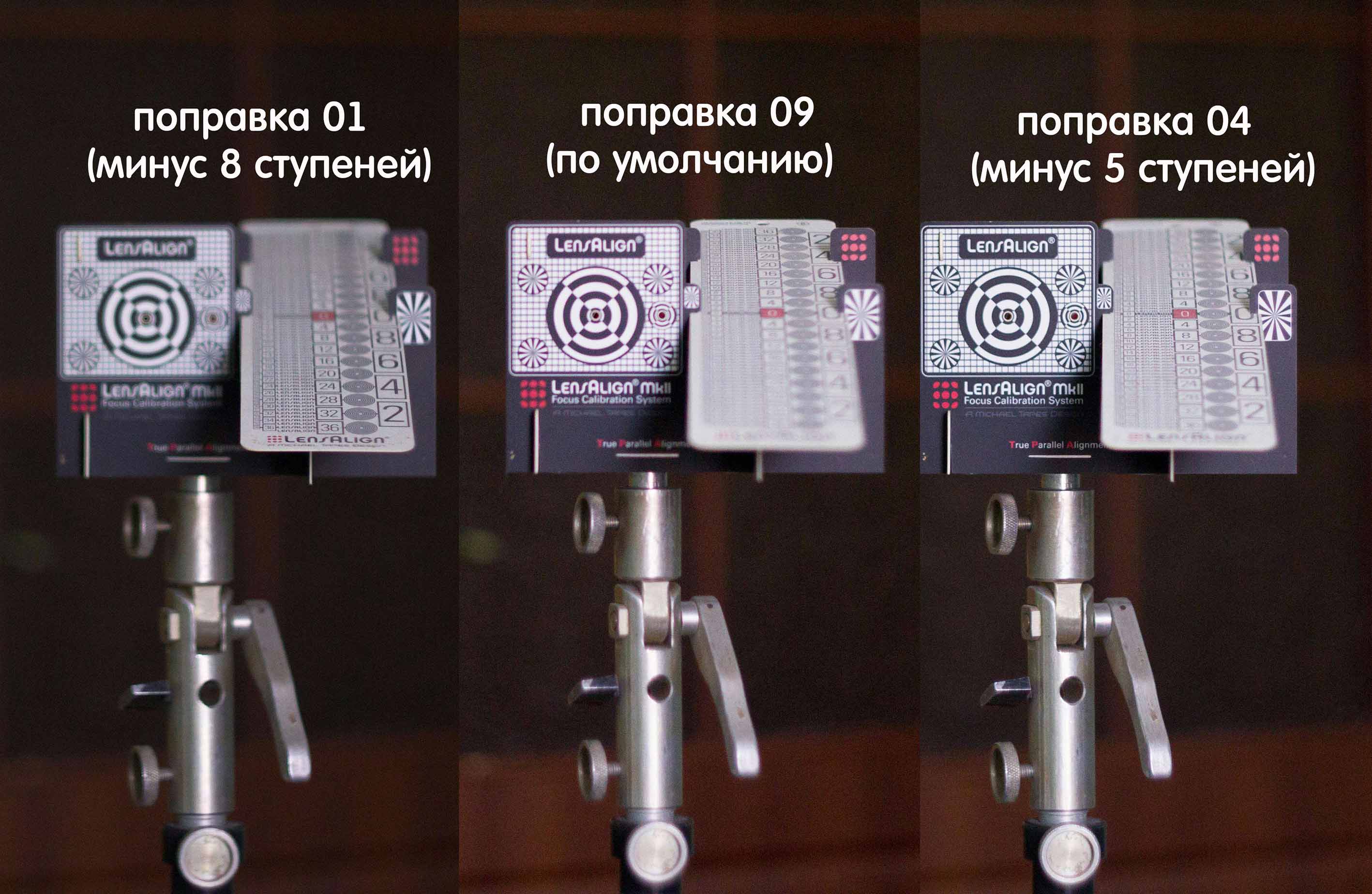

Вот наглядный пример на одуванчике Canon. В инструкции для одуванчика Canon имеется та-же самая информация, что позже была написана для одуванчика Nikon:
В инструкции для Canon написано:
"F8.0 + 2 цифры в диапазоне от 01 до 17 - коррекция точки подтверждения фокуса. Или функция юстировки Одуванчика. Вы можете сдвинуть точку подтверждения немного вперёд или назад, подобрав опытным путём юстировочную константу. По умолчанию Одуванчик настроен на середину, константа 09. "
В инструкции для Nikon написано: "Юстировка точки подтверждения. Вы можете сдвинуть точку подтверждения автофокуса немного вперёд или назад, подобрав опытным путём юстировочную константу. Один снимок на диафрагме 10 сдвигает точку в -. Диафрагма 20 сдвигает точку подтверждения в +. Весь диапазон разбит на 17 точек. По умолчанию используется средняя из них - 9. Двигайте точку подтверждения в - или +, пробуйте наводиться на резкость. Оптимальная дистанция для юстировки 3-5 метров."
В приложенной фотографии я показываю, как меняется резкость на разных юстировочных значениях, а, соответственно, как меняется точность фокусировки. Итак, объектив Зенитар 50/1,8 (Одуванчик прошит под эти значения, съёмка велась на диафрагме 1,8, ISO 1600) с переходником M42-Canon с Одуванчиком Лушникова для Canon. Камера Canon 1D mark IV. Штатив, фирменная юстировочная линейка.
1. По умолчанию, на значении "09" - я утверждаю, что это - ФРОНТ-ФОКУС, поскольку резкость выше или впереди точки фокусировки.
2. Для наглядности я, войдя в режим программирования, ввёл поправку "01" и получил картинку, на которой хорошо виден БЭК-ФОКУС.
3. Я снова вошёл в режим программирования, ввёл поправку "04" и получил картинку в хорошей резкости!
Неважно, кто из вас как считает, но практика доказывает мою правоту трактовки понятия фронт и бэк-фокус.
Если кому-нибудь захочется посмотреть оригиналы файлов, пишите на почту kuryanchik@gmail.com, покажу.[/size][/color][/font]
