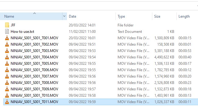

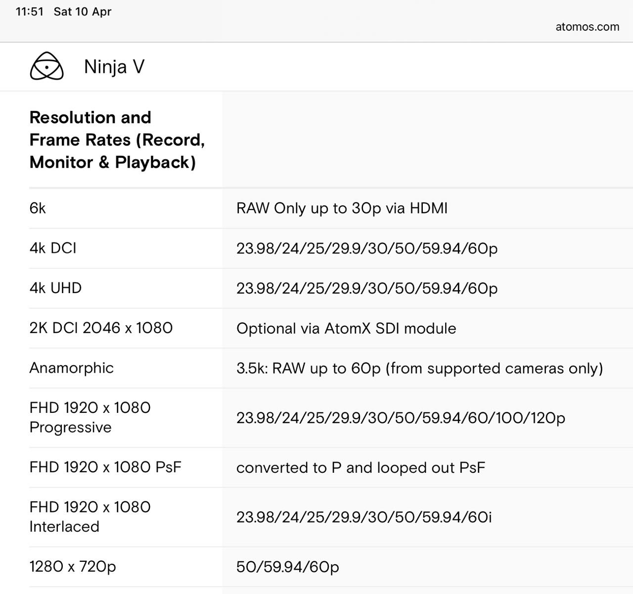

Парни, всем привет.
Очередной вопрос по видеосъемке: кто-нибудь пробовал писать на Z6II рав(DNG)-видео на внешний рекордер? В характеристиках заявлено: "Вывод на HDMI рекордер N-log, HLG, 10bit. ProResRAW, Blackmagic RAW на рекордер после платной активации прошивки" кто-нибудь прошивался?

Vanech писал(а): Чт апр 08, 2021 06:27
кто-нибудь прошивался?[/size][/font][/color]
да. прошивался.

Vanech писал(а): Пт апр 09, 2021 15:50
Ну и как, записываете рав-видео на внешний рекордер? Файлами поделитесь?
вас что-то конкретное интересует или просто 10 сек ролик? фокусное, дырка, разрешение, формат? если "ProRes Raw" то 4к30 фпс. не 60. если другие форматы то пишите что занять. ибо писать кусок а потом узнать что ожидали что-то другое можно долго гадать
11 секунд ProRes Raw видео = 1 гиг...

Dabbing писал(а): Пт апр 09, 2021 16:21
Расскажите, по какой схеме эта прошивка покупается и ставится?
пишите заявку в поддержку и отправляете/заносите камеру. мне прошили сразу же после покупки в официальном магазине
Запрос на услугу активации функции видеовыхода в формате RAW для беззеркальной фотокамеры Z 7II/Z 6II (за отдельную плату)
Настройка фотокамер Nikon Z 6, Z 6II, Z 7, Z 7II для работы с Atomos Ninja V и записи в формате RAW
после перепрошивки в сервисном центре, все остальные прошивки ставятся как обычно с вебсайта. т.е. 1.10 я поставил уже сам после

Dabbing
Сообщения: 85
Зарегистрирован: Вс авг 04, 2013 15:30
Re: Блог Владельцев Nikon Z6 II
Сообщение Dabbing »
[member="Deesy"],
А у Вас на Нидзя отображает высокоскоростные режимы съемки?
Deesy
Сообщения: 3219
Сообщение Deesy »
Dabbing писал(а): Сб апр 10, 2021 08:59
[member="Deesy"],
По тех параметрам вроде как есть. Проверю напишу.
проверил, рассказываю.
в режиме FHD120 фпс сигнал не выводится на рекордер. подключил D850, поставил Slow Motion 30x4 (ибо реального 120 фпс в нем нет), но на рекордер выводится 59.99фпс никак не 120...
vyezhov
Сообщения: 477
Зарегистрирован: Вт сен 23, 2008 08:28
Сообщение vyezhov »
Deesy писал(а): Сб апр 10, 2021 09:54
Важно то, что в 850 режим слоу моушн выводится на внешний монитор, тогда как у 6ii это свойство отсутствует sad

А как вы про это узнали? Я смотрю на спеки Ninja, там нет FHD 120 fps, с чего он показывать должен? Другое дело, что камера не уменьшает частоту кадра на выходе (в отличии от 850), но тут вопрос другой - а должна? Может монитор другой предусматривается? Надо дождаться ответа суппорта, надеюсь Deesy нас просветит. rolleyes
Deesy
Сообщения: 3219
Сообщение Deesy »
SergejAxt писал(а): Сб апр 10, 2021 18:55
Сергей, какой именно ниндзя? параметры Atomos Ninja V я прислал на прошлой странице. там для фхд заявленна поддержка 120фпс
