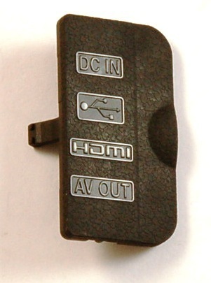

Растянулась резиновая заглушка на USB (D90)
как ее уменьшить?
LankaP
Сообщения: 19
Зарегистрирован: Вс июн 26, 2011 18:11
Re: Отклеились резинки на камере/объективе?
Сообщение LankaP »
vitalik_tr писал(а): Вт май 29, 2012 14:31
как ее уменьшить?
Да так же, как и все остальные - у меня отлично встала на место после замачивания.

Дык да, если это 90, то выше - были даже фотографии - читайте тему smile

LankaP спасибо
levsha писал(а): Вт июн 14, 2011 04:04
ага, просто аккуратно ее вытягиваешь и все.выглядит вот так$(KGrHqQOKi4E2HfOpyU6BNh-eUjrZ!~~_12.JPG
Подскажите как вытягивать.
ХоСе
Сообщения: 5183
Сообщение ХоСе »
vitalik_tr писал(а): Чт май 31, 2012 08:46
Руками, вестимо. Без резких телодвижений wink
