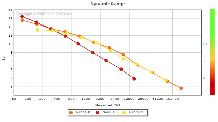

SPU писал(а): Вс май 25, 2014 07:35
D3x, как и D800, оптимизированы прежде всего под хороший свет, чем и сильны. D700 и прочие репортажки оптимизированы под плохой свет, поэтому при хорошем звезд с неба не хватают.
Откуда такие выводы ? И ни чем необоснованные в плане "оптимизации" под хороший\плохой свет dunno
SPU
Сообщения: 2929
Re: В ожидании новой Ешки
Сообщение SPU »
То чего нет писал(а): Вс май 25, 2014 07:49
Выводы из практики и общедоступных тестов.
То чего нет
Сообщения: 7161
Сообщение То чего нет »
SPU писал(а): Вс май 25, 2014 09:07
Что за общедоступные тесты, в которых есть выводы "D3x, как и D800, оптимизированы прежде всего под хороший свет, чем и сильны. D700 и прочие репортажки оптимизированы под плохой свет" rolleyes Можно линк ?
SPU
Сообщения: 2929
Сообщение SPU »
То чего нет писал(а): Вс май 25, 2014 11:39
Может Вам еще и с печатями заключение нужно, иначе не поверите? Откройте хоть DxO и сравните динамику изменения параметров с ростом ISO, в частности ДД и точность цветопередачи.
То чего нет
Сообщения: 7161
Открывал и не раз. Только никакой оптимизации под "плохой\хороший свет" не увидел rolleyes

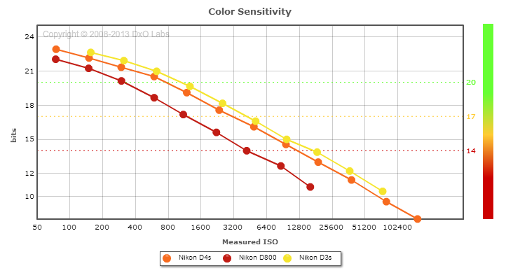

То чего нет писал(а): Вс май 25, 2014 12:19
Не знаю, о чем тут спорить dunno
Даже у D700 ДД выше, чем у D800, начиная с ISO 800, а уж про Color Sensitivity и говорить нечего.
Если загляните в информацию о каждой камере отдельно, то увидите, что не только чувствительность к цвету выше, но и стабильность цветопередачи.
Про вытягивание через ресайз можно не упоминать. Для обработки важен именно исходный материал, поэтому в D800(E) и D3x он хорош именно на минимальных и близких к ним ISO, для прочих чувствительностей предпочтительны совсем иные камеры.
Машинка заточена под резкость и детали, какой такой нафиг ISO800? Все ее огромные достоинства только на низких значениях ISO, на минимальных? И цвет и детали и все остальное. Это было понятно в момент ее релиза уже dunno

Олег Н писал(а): Вс май 25, 2014 15:01
И ещё, кстати: ДД и шумы - эти понятия, практически, синонимы. Я знаю, что у большинства фотолюбителей, не связанных с техникой, но которые начитались различной популяризованной литературы в голове стоит просто каша. Порой приходится слышать, что хотя у такой-то камеры шумы больше, но и ДД тоже больше... На самом деле именно малые шумы способны обеспечить большой ДД. И зависимость здесь однозначная.
В таком случае ответьте на один простой вопрос: у некоей средней камеры имеется ДД 12 стопов на минимальном ISO, усиления "типа" нет, АЦП у нас 14 бит, получается, что полезного сигнала у нас на 12 бит, остальное шум. Повышаем ISO стопов на 5, гоняем усилители, которые сами по себе шумят, а картинка выходит чище, чем если снять то же самое на базовом ISO и вытянуть на 5 стопов в редакторе.

SPU писал(а): Вс май 25, 2014 15:37
Ну, тут всё просто. Есть аналоговое усиление (о котором Вы пишете, говоря о поднятии ИСО в камере), а есть "цифровое" - это когда Вы вытягиваете картинку в редакторе. "Цифровое" не зря взято в кавычки, т.к. это только иллюзия усиления и при этом всегда имеют место колоссальные потери информации. Любое аналоговое усиление, к каким бы оно шумам не приводило, всегда будет неизмеримо лучше "цифрового".
Что касается усилителей, которые шумят - это совершенно верно. Но намного хуже не их шумы, а то, что они пропорционально усиливают шумы сигнала с матрицы! И, всё же, даже при самом худшем раскладе, аналоговое усиление намного предпочтительнее "цифрового". Если мы сумеем грамотно это использовать, то тогда будет, что потом "тянуть" в редакторе, а если нет, то никакой редактор ничем не поможет.
Хотелось бы обратить Ваше внимание на не совсем точное понимание понятия "шум": "... АЦП у нас 14 бит, получается, что полезного сигнала у нас на 12 бит, остальное шум". Шум в данном случае не зависит от числа разрядов АЦП, а определяется шумами матрицы и усилителей. Если мы возьмём 20 разрядный АЦП, то это совсем не означает, что у нас теперь шумов станет не 14-12=2 бита, а 20-12=8 бит. Вы правильно заметили, что АЦП должен иметь разрядность, превышающую ДД источника сигнала, только в этом случае шумы квантования не будут оказывать существенного влияния на конечный результат. Поэтому при 12 стоповом диапазоне сигнала вполне разумно применение 14 битного АЦП. Больше нет смысла, но это не значит, что многоразрядный АЦП привносит шумы, пропорциональные его разрядности.

Олег Н писал(а): Вс май 25, 2014 17:48
Умножение на степень двойки приводит к потерям в диапазоне, который не будет обрезан? Интересно.
Понятно, аналоговое усиление будет несколько лучше цифрового из-за заполненности пробелов, образовавшихся за счет растягивания сигнала в цифровом виде, но если изначально шум матрицы был на определенном уровне, то и в усиленном сигнале он будет примерно на том же уровне в обоих вариантах.
Аналоговое усиление имеет существенное преимущество, если возможности матрицы превосходят реальные возможности АЦП, тогда до определенного уровня усиления уровень результирующего шума в цифровом виде будет расти заметно медленнее, чем рост коэффициента усиления. Ровно это и наблюдается в репортажных камерах.
Не знаю, в чем именно причина такого решения, но это явно как-то связано со скорострельностью данных камер.
Помимо этого в репортажках применяются более навороченные усилители, т.к. большая площадь пикселей позволяет разместить больше компонентов обвязки при том же или даже более выгодном соотношении светочувствительной площади к служебной, чем у мелкопиксельных камер. У последних, соответственно, применяется более простой усилитель ради экономии и без того малой светочувствительной площади.
Так вот и получаются оптимизации камер под хороший и плохой свет. Т.е. в теории сами светочувствительные элементы у репортажек даже более круты по ДД, чем у D800, но искусственно зарезаны дальнейшим трактом, который со временем совершенствуется, поэтому наблюдается расширение диапазона ISO репортажек и их ДД на минимальной чувствительности при сохранении и даже увеличении скорострельности камеры.
Поправьте, если где ошибся.

SPU
Сообщения: 2929
Сообщение SPU »
Олег Н писал(а): Вс май 25, 2014 22:50
Сделать хороший тракт гораздо проще, чем хорошую матрицу. И если матрица действительно хороша, то какой смысл гробить всё в тракте?
Как тогда объяснить завал ДД у репортажек на низких чувствительностях? У D800 и прочих камер ДД падает практически линейно с ростом чувствительности, как и должно быть, а у репортажек это поведение проявляется далеко не сразу.
Бытует мнение, что у репортажек реальная чувствительность матрицы "без усиления" ISO 400-800 в зависимости от модели, но занижение чувствительности (не знаю, как еще назвать этот процесс) на 1-3 стопа относительного базовой (до ISO 100-200), мне кажется, из области еще большей фантастики, чем искусственное урезание тракта. Если бы на этих чувствительностях ДД падал, то вопросов бы не было, был бы просто аналог Lo*, но ДД растет, только медленнее, чем должен бы был.

SPU писал(а): Пн май 26, 2014 06:54
Как тогда объяснить завал ДД у репортажек на низких чувствительностях? У D800 и прочих камер ДД падает практически линейно с ростом чувствительности.
Если Вы посмотрите ДД камер Canon (да и не только), то, независимо от репортажных свойств, увидите ту же специфику зависимости ДД от ИСО. Это обусловлено технологией изготовления матриц разных производителей и в разное время. В сети есть зависимости "read noise" от ИСО для некоторых сенсоров. Крупнопиксельные матрицы камер Никон стоят в том же ряду. И, кстати, у D4s ситуация уже чуть лучше.
С учетом (технического) определения ДД именно эти зависимости определяют закономерности изменения ДД с ростом ИСО.
Последние мелкопиксельные матрицы Сони имеют явно другие свойства. В этой связи интересно будет посмотреть ДД у 12 МП Sony A7s.

SPU
Сообщения: 2929
Сообщение SPU »
Олег Н писал(а): Пн май 26, 2014 10:43
Честно говоря, совсем не хочется тратить на всё это время, когда видишь цифры типа "14,2" стопа у, кажется, Д800Е. Ну, с какого бодуна намеряли эту чушь, если в камере стоит 14 битный АЦП?
Вы уперлись в свою инженерию и не видите ничего вокруг. Вы в курсе, что для камеры считается входной ДД, а не выхлоп с матрицы, тем более, что выхлоп там ни фига не абсолютно линейный?
Ваше "однозначное определение" ДД никакой пользы потребителю камеры не несет, это просто техническая характеристика светочувствительного элемента.
WingfirE писал(а): Пн май 26, 2014 09:27
Грубо говоря, есть некая "сумма балов", которую производитель может распределить. Можно все пустить на низкие ИСО - и будет Д800, можно все на высокие, и будет Д4с. Можно попытаться равномерно, и будет Д600 или Д7100. ПОКА не могут одновременно вытянуть и низкие ИСО, и высокие. Судя по Д4с (где за счет высоких ИСО убили средние) , это "пока" еще продолжается.
Это понятно. Я думал умные люди объяснят, за счет чего делается оптимизация под высокие ISO без полного завала низких, но не судьба. Это маркетологи нас разводят.
Вы точно уверены, что в 800-ке исключительно цифровое усиление? Мне казалось, что там есть усилитель, но один, а не каскад, как в репортажках. Если только цифровое, то на ISO 1600 ниже 10-го бита должна быть полнейшая пустота.

SPU
Сообщения: 2929
Сообщение SPU »
Олег Н писал(а): Пн май 26, 2014 16:45
А что такое "входной ДД для камеры" и чем он отличается от "выхлопа с матрицы"?
А Вы можете сказать какой именно "выхлоп с матрицы" идёт, который "ни фига не абсолютно линейный"? Какова его нелинейность?
Входной ДД - это максимальный перепад интенсивности физического светового потока, который отражается в RAW в каком-либо виде (вопрос методики измерений). Можно иметь входной ДД в 20 стопов, а на выходе в цифре 4, никаких проблем. Нелинейность в основном в светах, т.к. ради прокачки характеристик используется часть зоны насыщения.
searcher писал(а): Вт май 27, 2014 05:18
На низких номинальных чувствительностях максимальный ДД. Что Вы подразумеваете под завалом ?
С ростом чувствительности ДД падает. Объясняется просто - выше чувствительность - больше недоэкспозиция, на сенсор попадает меньше данных, со всеми вытекающими, с учетом его нелинейности и шума цветопередача ухудшается.
Я показывал графики ранее. У D800 и прочих подобных камер падение ДД идет равномерно с ростом ISO, начиная от самой низкой чувствительности. Тут вопросов нет. У репортажек в диапазоне от минимальной чувствительсти до ISO 800-1600 падение ДД идет гораздо медленнее, после чего переходит на стандартный характер поведения, но при этом ДД в начальном диапазоне у них заметно ниже, чем у D800. Это я и назвал завалом (по сравнению с обычными камерами).
Zaits
Сообщения: 1370
Зарегистрирован: Вт дек 06, 2011 19:16
Сообщение Zaits »
SPU писал(а): Вт май 27, 2014 07:57
Я показывал графики ранее....
Всё абсолютно правильно. Завал связан с соотношением ДД элемента(пикселя) сенсора и ДД АЦП.
Чем крупнее пиксель, тем он "тише", и тем "качественнее" должен быть АЦП.
Но повышать "качество" АЦП в части разрядности и ДД крайне затруднительно.
Проще оцифровать несколько мелких пикселей и потом их усреднить, нежели оцифровать крупный пиксель.
Собственно, графики ДД именно это и отражают.
Но к сожалению, все эти рекордные ДД чисто пересчётные, нормированные по конкретному числу Мп.
Без ресайза картина мира выглядит совершенно иначе. А корректный ресайз - вещь далеко не банальная.
Очень м.б., что в новой ешке этот ресайз в раве появится и частично облегчит жизнь юзерам в части ДД и шума.
У D800 дополнительные стопы в тенях в силу уменьшенной чувствительности сенсора. На репортажных аппаратные усилители по-видимому выравнивают падение ДД до определенного предела.
SPU
Сообщения: 2929
Сообщение SPU »
Zaits писал(а): Вт май 27, 2014 09:46
Эти графики для попиксельного сравнения без нормировки.
searcher писал(а): Вт май 27, 2014 09:48
Чтобы выравнивать падение нужно иметь определенный запас в тенях, т.к. "света" то в любом случае отрезаются при повышении чувствительности. Я об этом и писал ранее, что при такой логике рассуждения матрицы репортажек имеют заметный запас на низких чувствительностях, который не используется ради иных целей (например, скорострельности).

SPU писал(а): Вт май 27, 2014 10:10
Так без нормировки и разница 0.5Ev. Что вполне достижимо за счёт ошибок измерения. Я бы не стал придавать значения этой разнице.
Тем более, у ДхО попадаются и явно подозрительные результаты. Что наводит на мысль о достаточном количестве ошибкок в этих тестах.
Например, посмотрите на ДхО график ДД Д90. На высоких исо там наблюдается явная аномалия, не имеющая к действительности никакого отношения.
А когда ссылаются на рекорды по ДД, чаще смотрят на нормированные значения. Что на практике не столь существенно, как могло бы показаться.
