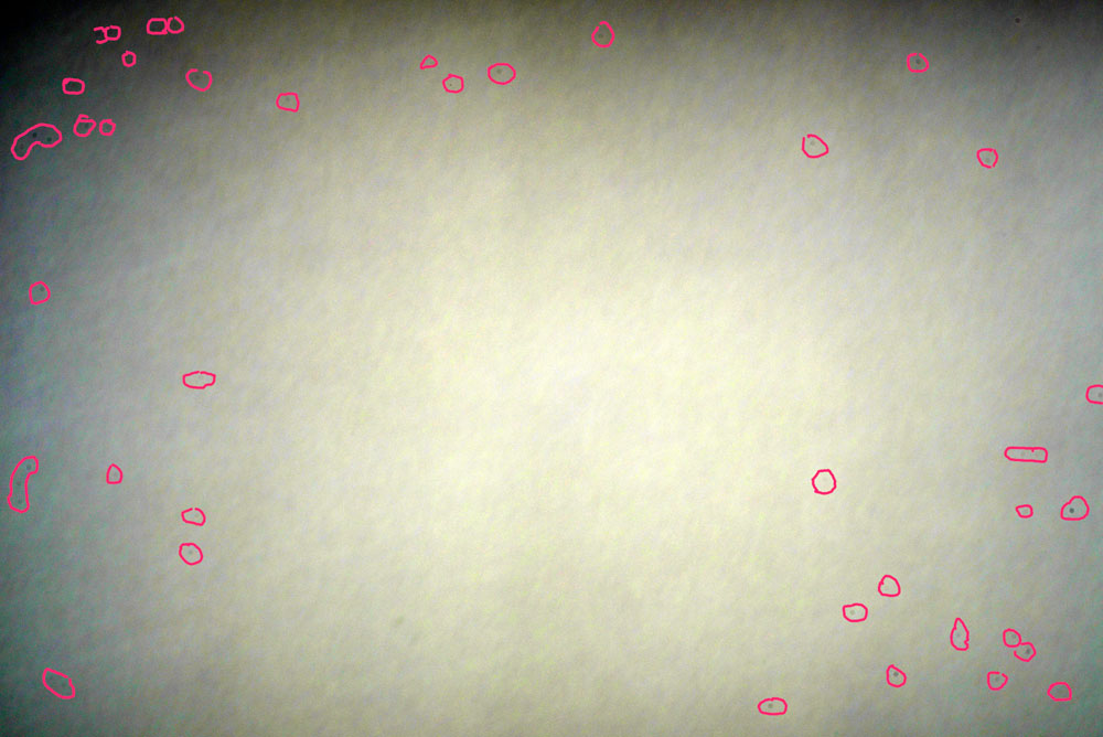

В марте купил новый d610. Почти ничего не снимал до мая. Вчера в Риге отснял этап по дрифту, и вечером ужаснулся когда в верхнем-левом углу заметил на F16-22 здоровенные такие жирные точки (и россыпь мелких).
Причем были они уже с превых кадров репортажа, т.е. вся грязь уже была там. Как-то я в печали поэтому поводу.
Как приеду домой - попробую продусь "грушей" при высокой влажности, но всёравно крайне раздосадован.
Понимаю, что обсуждалось не раз, но напишите, пожалуйста, как стоит поступить в этой ситуации?

На Д610 такой скоропалительности пока замечено не было. Счётчик кадров проверяли? М.б. там уже намотано было. "Камера серая" - вещь в себе, однако.
У меня в "белом" экземпляре (в "белости" которого нет никаких сомнений) при съемке загрязняется матрица, причем явно быстрее, чем, например, D90.
Очевидно, инженеры Никона не продумали аэродинамику внутренних полостей камерыYurikD писал(а): Ср май 14, 2014 18:33
Действительно. До этого был два года D5000. В итоге три пятна при смене стекол (камерой вниз с грушей в не пыльных условиях, но всегда, когда хотел). На 610-м на 3К пробеге в левом верхнем углу россыпь (на 16-й дырке), а недавно снимал студийку увидел вообще два полена! Грушей сдулись. Блин, просто пылесос какой-то, а не пылетряс.

В начале с одним зумом снимал, сей час часто меняю но масляных точек и крупных хлопьев не появляется, только мелкая пыль . Что масляные точки были я уверен, потому как сам чистил и начал очень аккуратно, с легким нажимом и размазал точки в пятна, потом нажимал уже смелее. И хлопья были с затвора, крупные с рваными краями, такой пыли в воздухе нет.
