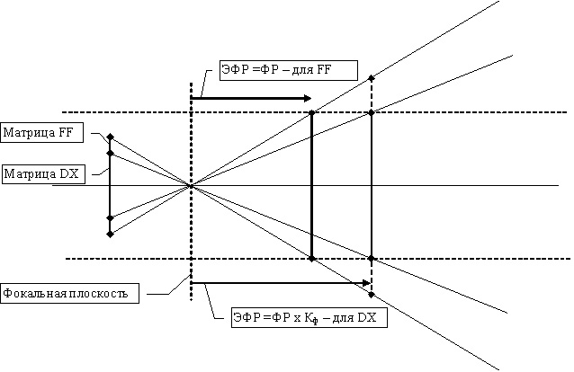

Какая-то странная дискуссия. Ответ на первый вопрос дан много но дискуссия всё продолжается. Может быть рисунок наглядно покажет что такое ЭФР.

[member="maximych"], да вроде бы уже не продолжается...
с ФР все предельно ясно, как впрочем и с ЭФР
с видоискателем - ясно, но выяснились забавные подробности ))
пс за схему спасибо
кстати - достаточно внести в эту схему объект фотографирования\наблюдения, его размер на сенсоре, и его размер в видоискателе - эти самые забавные подробности будут особенно наглядны
из схемы следует:
1. снимаемый\наблюдаемый объект на сенсоре занимает одну и ту же (абсолютную) площадь невзирая на размерность сенсора при одинаковом ФР
2. поскольку параметры видоискателей (не все, конечно, а кратность увеличения... что в какой то мере аналог ФР оптики видоискателя - как мне кажется) на ФХ и ДХ примерно равны - размерность объекта в видоискателе тоже равна
3. так как через видоискатель мы оцениваем размеры с использованием глаза - то:
а. разницы в размерах объекта, наблюдаемого через видоискатель камер с сенсором ФХ и ДХ не будет
б. при ФР=50(ну или 55мм) объект в видоискателе будет казаться нам не приближенным(увеличенным) и не удаленным(уменьшеным)...
поскольку ЭФР человеческого глаза - те же 50(55)мм
и это НЕВЗИРАЯ на размер сенсора камеры
т.е. кроп-фактор проявит себя только когда мы с разных по размеру сенсоров сделаем одинаковые по размеру фотографии )))
другими словами - когда мы хотим добиться, чтобы объект занимал одинаковую относительную (относительно сенсора ФХ) площадь на сенсоре ДХ
