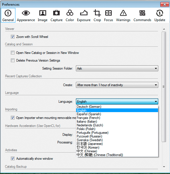

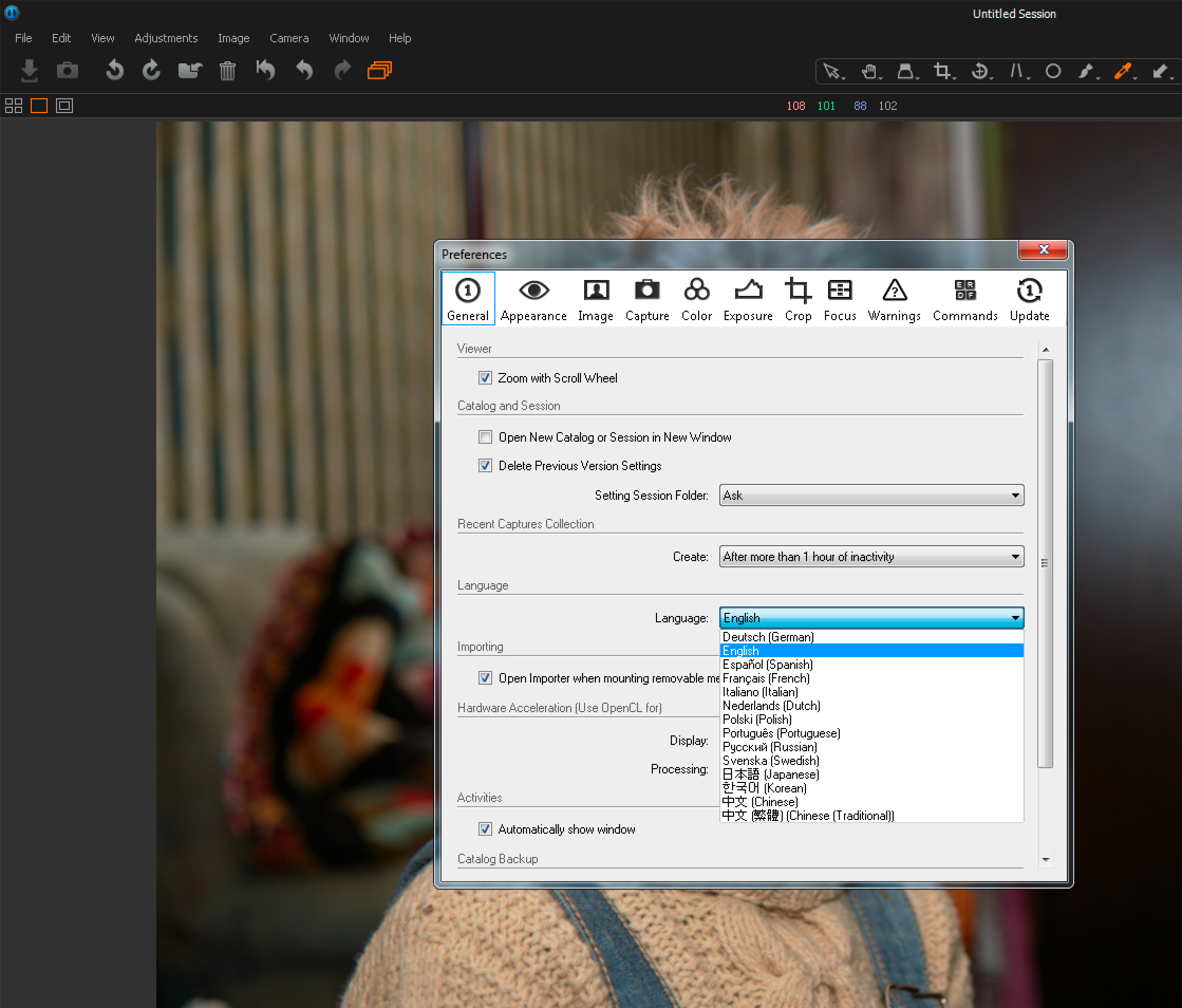

Подскажите пожалуйста, установил триал, но по ошибке поставил русскую версию.
Как теперь снести программу, чтобы переустановить с английским интерфейсом ?

А почему бы не поменять язык прямо в самой программе ? mf_bookread

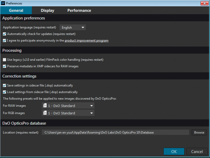

-Nexter- писал(а): Чт ноя 27, 2014 20:55
Вы не моглт бы пояснить откуда этот скриншот ?
В самом Кэпяере такого нет, во всяком случае в разделе Настройки/Общие dry
Скриншот из ДхО, причем не из десятой версии smile
Вот из десятой:
В С1 тоже можно менять язык. Вызывайте окно "Свойства" из меню Edit:

propil
Сообщения: 5134
Re: Кто нибудь использует Capture One Pro?
Сообщение propil »
-Nexter- писал(а): Пт ноя 28, 2014 06:49
С DxO у меня все в порядке good
А вот в Кэпчере, Вы таки будете смеяться, иные пункты меню General (Общие).
И языка там нет... rolleyes
Поэтому повторю вопрос.
Так нагляднее?
