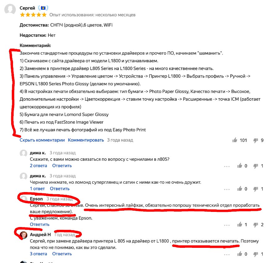

гы

Это из отряда мазохистов с уклоном в жлобство. Нахрена?! Если оно прилично работает из коробки? Снизить стоимость печати с рубля до 84 копеек, из принципа, поимев кучу стабильных проблем и дохлый принтер в итоге?.. Соглашусь, что на чужих ошибках многому не научиться. Надо собственноручно угробить принтер-другой, что бы третий оставить в покое, дав ему работать так, как задумали японцы. Понятно, когда ребенок развивается ему всегда интересно, что там внутри и как оно работает. А это что, задержка в развитии? Или комплекс д'артаньяна? Типа армия узкоглазых лохи, я ща вот всех научу, как надо жить. Я не богат, денежки считаю, но из этих штанишек вырос давно. Убеждать и спорить не хочу. Просто высказал свою точку зрения на это дело.
Пы.сы.: Ваше "гы" заметил и оценил). Все это риторика.
