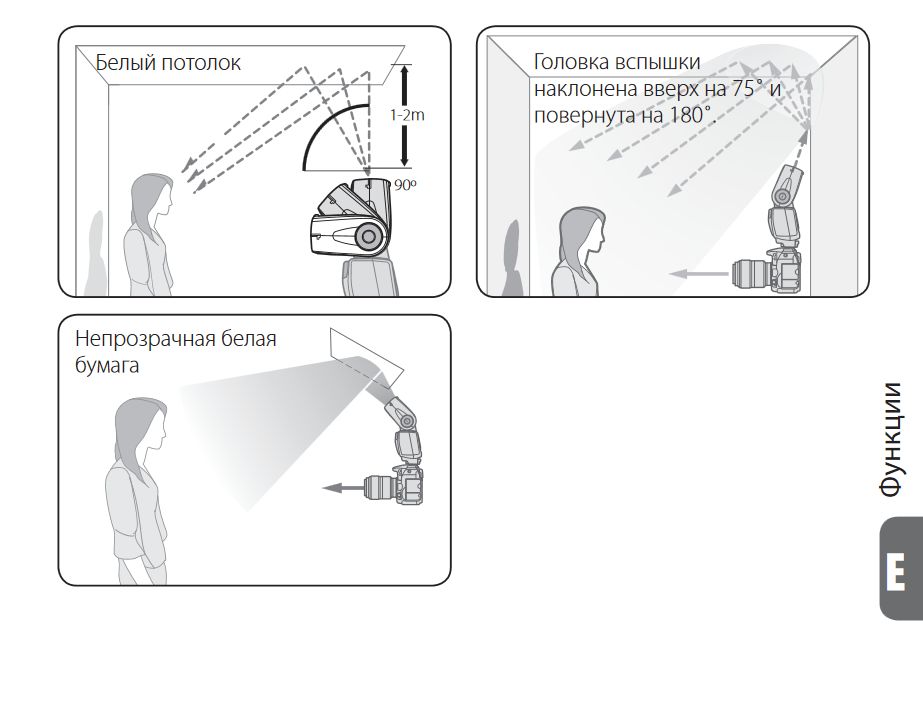

Чтобы полностью избежать фронтального света, можно повернуть головку назад. Но чаще требуется хоть чуток подсветить глазные впадины, для этого чуток выдвигается "визитка".
полистайте Мануал https://nikonstore.ru/upload/iblock/d13 ... _ru_01.pdf

Третья схема абсолютно ничего не дает, не говоря о том, что это колхозное нагромождение неудобное и громоздкое.
Источник света все равно остается точечным и фронтальным, а поднятый над камерой лист только утолщит резкую тень-ободок под носом. Единственная польза в том, что свет расплескается и снизит общий контраст, но для это не нужно такую конструкцию городить.
