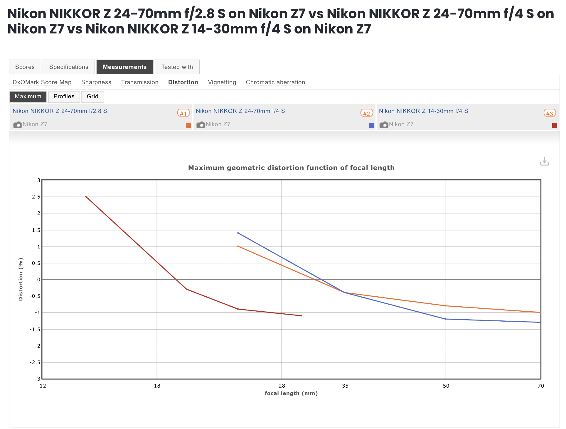

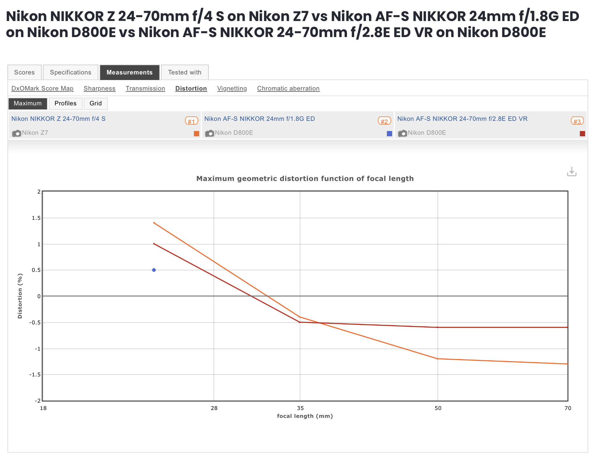

У меня тоже есть 24-70/4, у него жуткая дисторсия. Но дело в том, что камера правит эту дисторсию и включает параметры этой правки в НЕФ, это неотключаемая функция для данного объектива (и некоторых других - 24-120/4, 14-30/4). В адобовских конвертерах (и никоновских) отключить правку дисторсии с этой оптики тоже нельзя (функция неактивна). Однако в некоторых конвертерах (DxO и С1) правку дисторсии отключить всё же можно, и тогда всё видно, например, на 70 мм (на 24 мм - еще сильнее, но в другую сторону) -
https://www.flickr.com/photos/jan1950nl ... 715597152/
Spoiler: [+]
Просто откройте свои равы в С1 или ДхО и отключите в них правку дисторсии. Удивитесь.
У z-зумов очень сильная дисторсия, какой не было на зеркальной оптике - https://www.dxomark.com/Lenses/Compare/ ... _1999_1270
Другое дело, что не всегда она мешает, в этом случае ее лучше отключать, чтобы не портить и не тянуть углы правкой.
