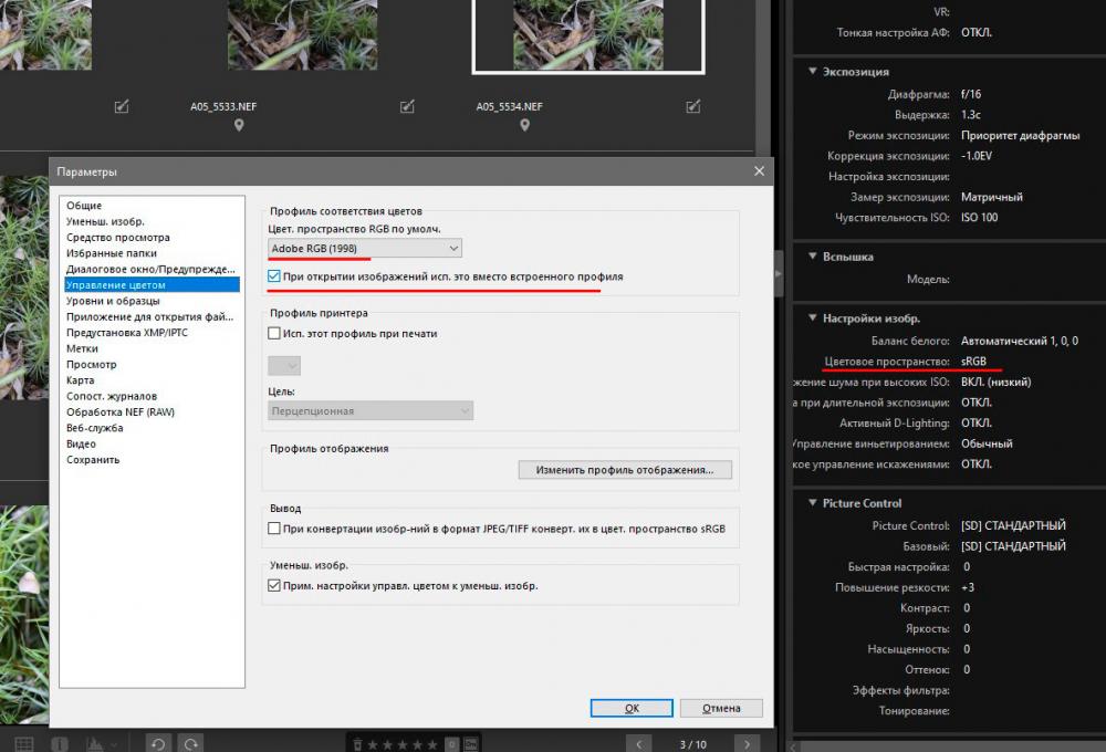

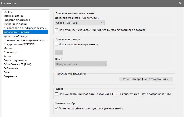

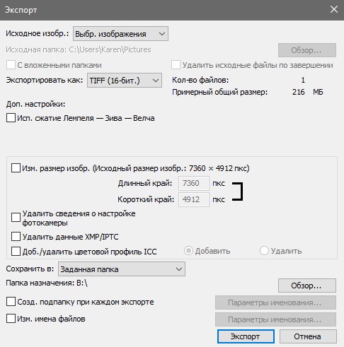

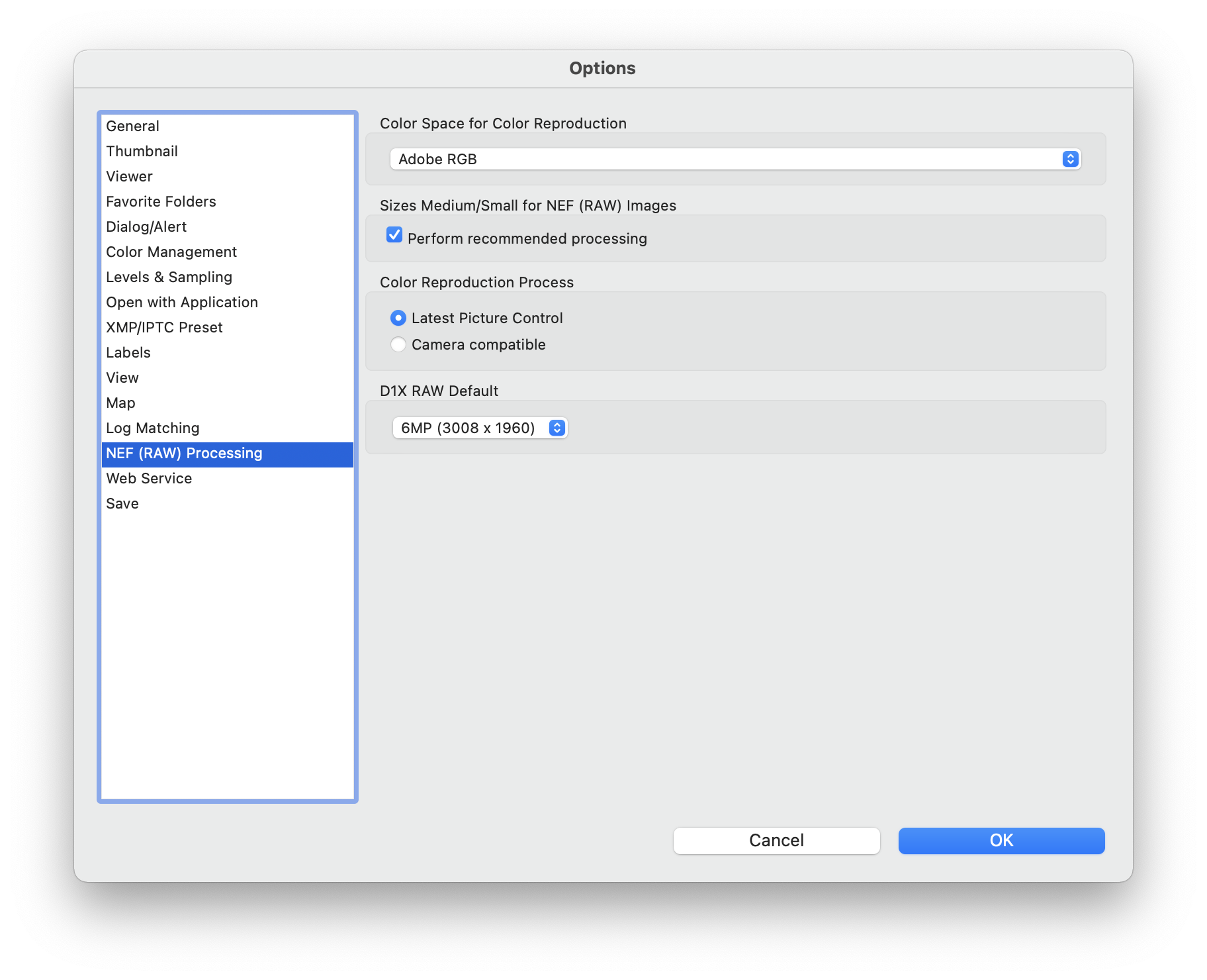

Не могу понять что у новой NX Studio происходит с Color managment. Ставлю галку Использовать Adobe RGB вместо встроенного в NEF профиля, при экспорте в tiff NX Studio мне упорно выставляет Nikon sRGB. Не ставлю галку - то же самое.
В старом Capture NX с этим проблем не было никогда.
В меню экспорта есть еще одна настройка по ICC профилю (добавить/удалить профиль), но она тупо присваивает изображению профиль, а не преобразует в профиль. То есть это совсем не то, что надо.

Re: Nikon Capture NX-D и NX Studio. Практика использования
[oft]
(ПО пока сырое, тоже ловил баги. чем больше будем слать баг репортов, тем быстрее допилят)[/oft]
я бы написал в тех.поддержку: https://www.nikonimgsupport.com/eu/BV_ask_support

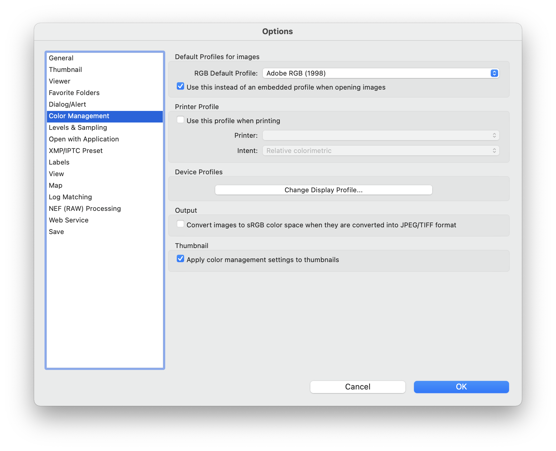

У меня всё нормально: Adobe RGB. Проявщик присваивает цветовое пространство, а не преобразовывает. Что там преобразовывать, если его ещё нет?

- sdrobkov
- Сообщения: 4890
- Зарегистрирован: Пт окт 17, 2008 18:54
У меня нет... Прям сейчас попробовал для Вас

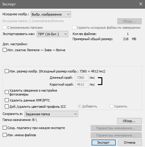

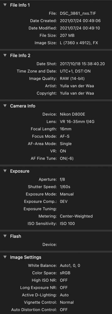

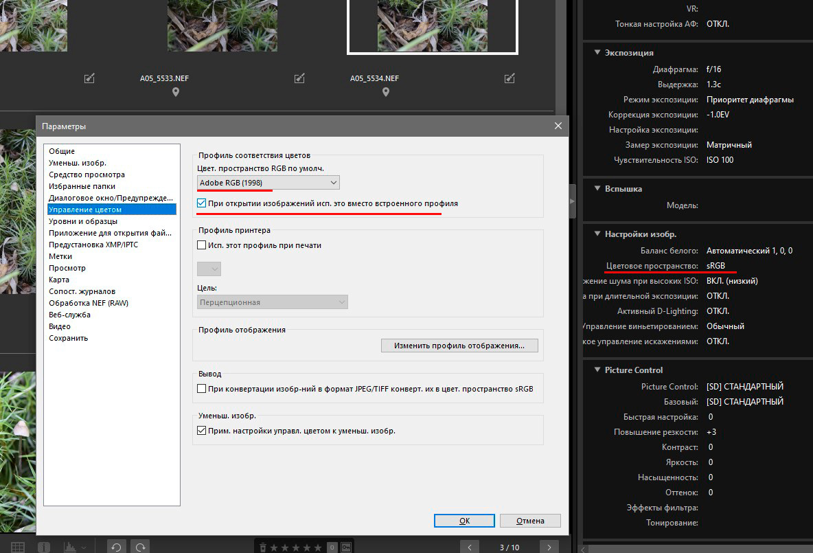

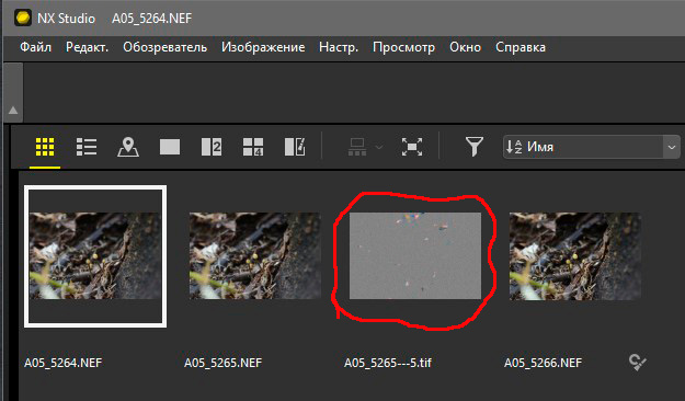

sdrobkov писал(а): Пт июл 23, 2021 21:50
А у меня вот так

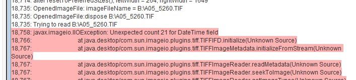

И с этим можно было бы жить (AdobeRGB мне далеко не всегда нужен), но как оказалось, экспортированные из новой студии 16 битные tiff-ы не всегда корректно открываются в сторонних программах. Например ZereneStacker (прога для стекинга) при попытке открыть такой tiff выдает ошибку и следующие логи:
Можно конечно аппелировать к тому, что ZereneStacker 4 года не обновлялась, но те же самые tiff-ы, экспортированные из View NX2 либо из CaptureNX2 она открывает без вопросов.
В общем, NX Studio мне лично пока получается использовать только как просмотрщик (хотя есть проблемы с сетевыми папками, писал выше), а для экспорта в tiff перегонять nef-ы либо в ViewNX2 либо, если редактировать, то в CaptureNX2, благо мой D800 она поддерживает.

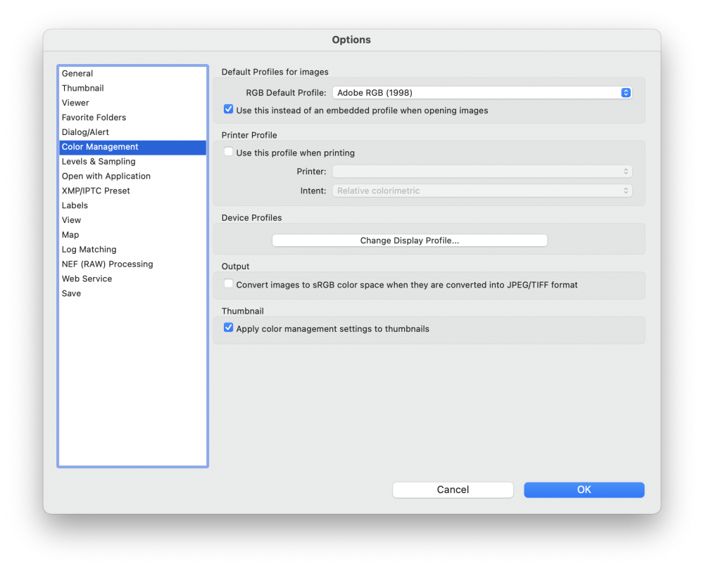

- Julysha
- Сообщения: 56859

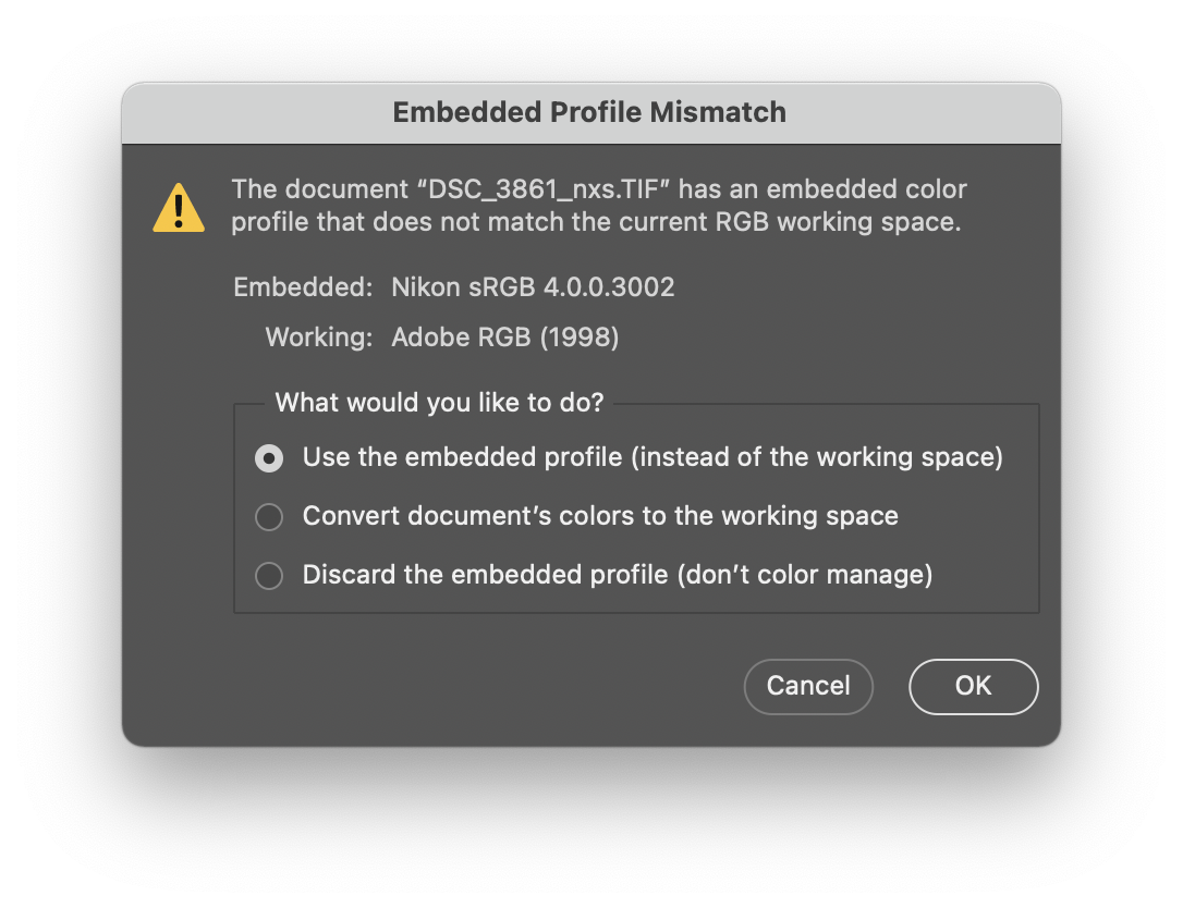

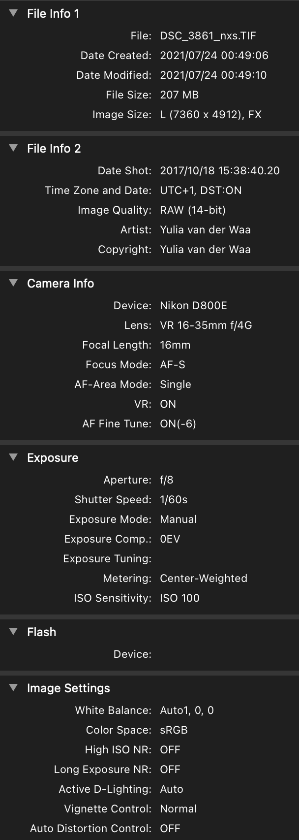

kreef писал(а): Сб июл 24, 2021 00:39
А у меня вот так

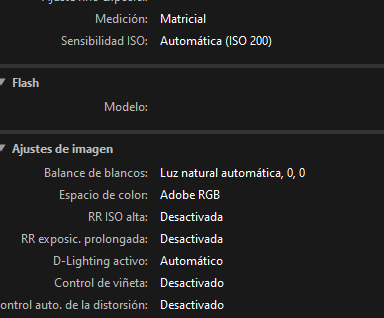

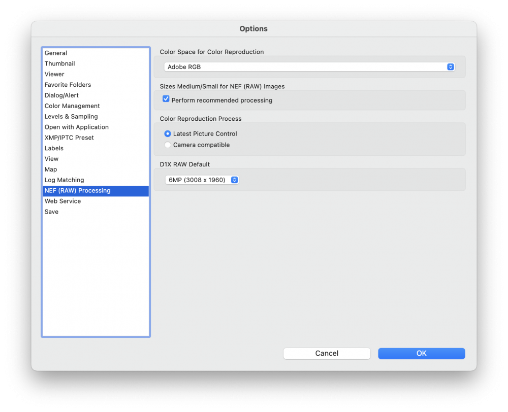

У меня тоже не получилось, я даже использовала еще одну настройку цвета из студии:
в дополнение к стандартной
При таких настройках конвертация НЕФа в 16-битный tiff привела к sRGB:
Если отконвертированный файл открыть в фотошопе, то оказывается, что этот sRGB еще и никоновский:
Возможно, если бы в камерных настройках стоял Адобовский цвет, то результат был бы другим, но у меня в камере стоит sRGB, Студия его подхватывает и ни при каких настройках не хочет изменять результат конвертации на Адобовский RGB.
Впрочем, мне все равно, обычно я конвертирую в сторонних конвертерах, а Студию использую для просмотра и сортировки равов.
ЗЫ Студия стоит на аймаке, но я думаю, что на Винде резльтат был бы таким же. На Винде я по-прежнему пользуюсь ViewNX-i, в нем все работает корректно.

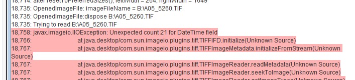

Сожалею что у Вас появляется эта ошибка.

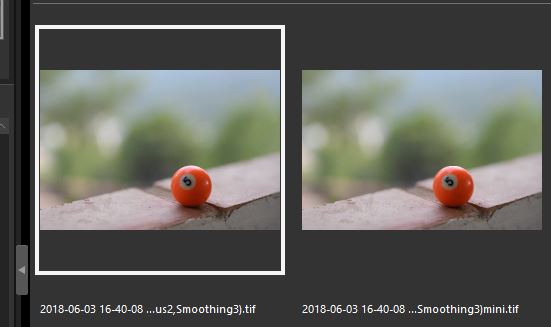

Но вот вопрос: "Зачем для стекинга использовать TIFF?" Ведь там РАВы используются. Правда я использую Эликон фокус.
- kreef
- Сообщения: 378
- Зарегистрирован: Пн янв 13, 2014 08:13
Моя старая прога для стекинга NEF-ы не понимала.
Сейчас поставил на пробу [народную версию] Helicon Focus, у вас NX Studio его выходные тифы нормально показывает? У меня и NX Studio и ViewNX2 их серой блямбой показывает (в других просмотрищиках все нормально, в фотошопе тоже).
- sdrobkov
- Сообщения: 4890
Да, конечноkreef писал(а): Сб июл 24, 2021 23:37

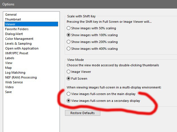

- LesVik
- Сообщения: 139
- Зарегистрирован: Вт окт 20, 2020 14:11
Поставить не проблема, привыкнуть сложнее. Я попытался что-то путное сделать, но после С1 было непросто. Видимо надо просто себя заставить забыть прежний опыт и подольше в этом поработать, т.к. изначально всё кажется жутко неудобным. RPP после C1 не вызывал такого отторжения, как NX Studio.

Поставил и посмотрел NX Studio. В принципе программа произвела приятное впечатление. Я, правда, если и использую никоновский софт, то только в определенных ситуациях, когда необходимо просто получить цвет с камеры и в общем ничего более. Из того, что заметил:
1) Проблемы с цветовыми профилями. Что не делаешь - получаешь Nikon sRGB.

- varezhkin
- Сообщения: 2229
- Зарегистрирован: Сб июн 28, 2014 21:43
отличный багрепорт, спасибо. добавить бы, чтобы сделали важнейшую опцию "Register updated adjustments", которая прекрасно работает в Capture NX-D, и undo/redo конечно.Marshall писал(а): Сб окт 09, 2021 14:10
2) Если кинопленку изменить с горизонтальнго положения на вертикальный, то размер ее потом все время "стандартный" и сохранить другой не получается.
Нашел в реестре эту настройку, но она не влияет и перезаписывается на "4". Не критично, но глюк.
3) Не получилось "экспорт" перенести в другую панель, а ту панель убрать за ненадобностью (только сворачивается, но и это неплохо). Остается либо
горячими клавишами, что даже быстрее, либо в меню выбирать. Тоже не критично, но тем не менее...
4) Нет или не нашел быстрого способа (как в других конверторах) сбросить настройку в конкретной вкладке. Надо зайти в выпадающее поле
и там выбрать "исходное значение". При этом при изменении баланса белого в поле продолжает светиться "исходное значение".
5) Логику работы глобального сброса по Ctrl+U не понял. Иногда срабатывает, чаще нет.
6) Нельзя настроить увеличение 100% по двойному клику, только по одинарному. Конечно, на любителя и кому что привычней. Но хотелось бы иметь настройку.
Можно было б еще добавить настройку, чтоб точку клика на изображении при его увеличении показывать в центре экрана, а не в том месте, где кликнул по
экрану.
- varezhkin
- Сообщения: 2229
по поводу этой проблемы мне ответили в итоге, но я мало что понял в их ответе:
"Мы получили официальный комментарий от центрального офиса Nikon Corporation относительно инструмента Color Management в программе NX Studio.
Согласно алгоритму NX Studio, в свойствах файла всегда отображается то цветовое пространство, в котором изначально был записан RAW файл. При этом при просмотре EXIF-информации JPEG-файла, например, в Windows изменённое цветовое пространство будет отображаться как Uncalibrated.
Несмотря на то, что ПО не считывает информацию о новом применённом цветовом пространстве, фактически цветовое пространство изменяется. Вы можете убедиться в этом, сравнив две копии вашего снимка, конвертированные в Adobe RGB (1998) and Wide Gamut RGB при помощи инструмента Color management (Использовать вместо встроенного) и опции Добавить ICC профиль при экспорте файла в JPEG.
Если у вас возникнут дополнительные вопросы, мы будем рады на них ответить.
С уважением,
Ирина К.
Поддержка клиентов
Телефон: 8800 700 25 21
Время работы: с понедельника по пятницу, 10:00–18:00.
www.europe-nikon.com/support"

• Теперь исходной папкой по умолчанию в диалоговом окне экспорта является папка, содержащая снимок, отображаемый в данный момент в NX Studio.
