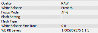

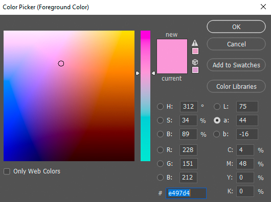

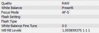

Вы не поняли, о чем шла речь. Речь шла не о цветовой температуре (вообще), и даже не о портретах, а о выравнивании экспозиций каждого канала в гистограмме НЕФа, когда все коэффициенты ББ должны быть близки к единице. Разумеется, при условии, что вспышка - единственный (самый сильный) источник освещения сцены. В том смысле, что для матрицы все равно, фильтр стоит на объективе или на источнике света. Главное - чтобы либо спектр падающего света изменялся так, что это изменение приводило к меньшей экспозиции зеленого канала, либо, чтобы фильтр на объективе задерживал экспозицию зеленого канала.
Экспозиция канала - это, говоря математическим языком, свертка (интеграл) спектральной чувствительности матрицы и спектра падающего на данную часть матрицы света.
