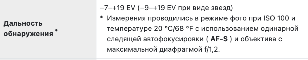

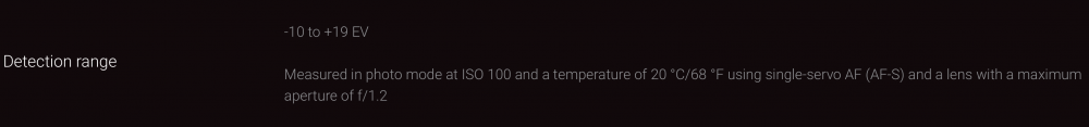

Я не думаю, что зависимость линейная. Разница в фокусировке 1.8 и 1.4 не выглядит линейной. Но тестируют всегда на топовых стеклах бренда. У никона они есть - 50/1.2 и 85/1.2.
Например, у Zf - https://www.nikon.co.uk/en_GB/product/cameras/z-f

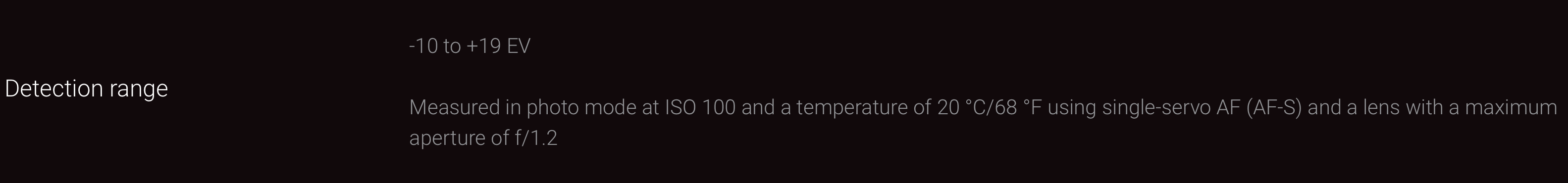

Z8 - https://www.nikon.co.uk/en_GB/product/cameras/z-8

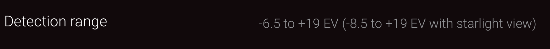

У девятки после пятой прошивки -
https://onlinemanual.nikonimglib.com/z9 ... s_399.html

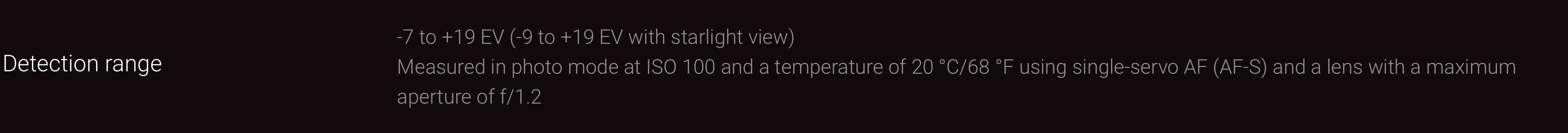

Прелесть в том, что прошивками меняют ТХ камер. К сожалению, эти изменения редко вносят в ТХ на офсайте. Например, на офсайте для девятки до сих пор висят устаревшие данные, хотя они изменились больше года назад:

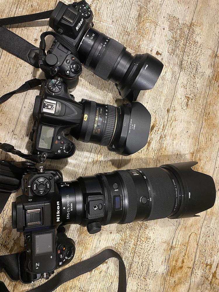

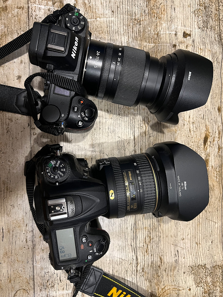

Как сказать, моя девятка с 100-400S весит больше трех кг, а когда на второй зетке еще два кг, то это после 8-10 км по дюнам очень заметно...
По этой причине я стараюсь на девятку ставить оптику полегче, даже долго снимала на 24-70/4 (отличный оптически!) и всего 500 граммов. А оптику помассивнее ставила на z6/7.
Если Сигмы с FTZ поставить на девятку, то это будет 2.3-2.5 кг! Если телезуму еще можно простить вес (куда от него денешься), то прогулочный или тревел-объектив желательно иметь полегче.
Для сравнения: шестая зетка с 24-70/4 и Д7200 с 16-80/2.8-4:
Добавим для сравнения девятку с 100-400 smile
