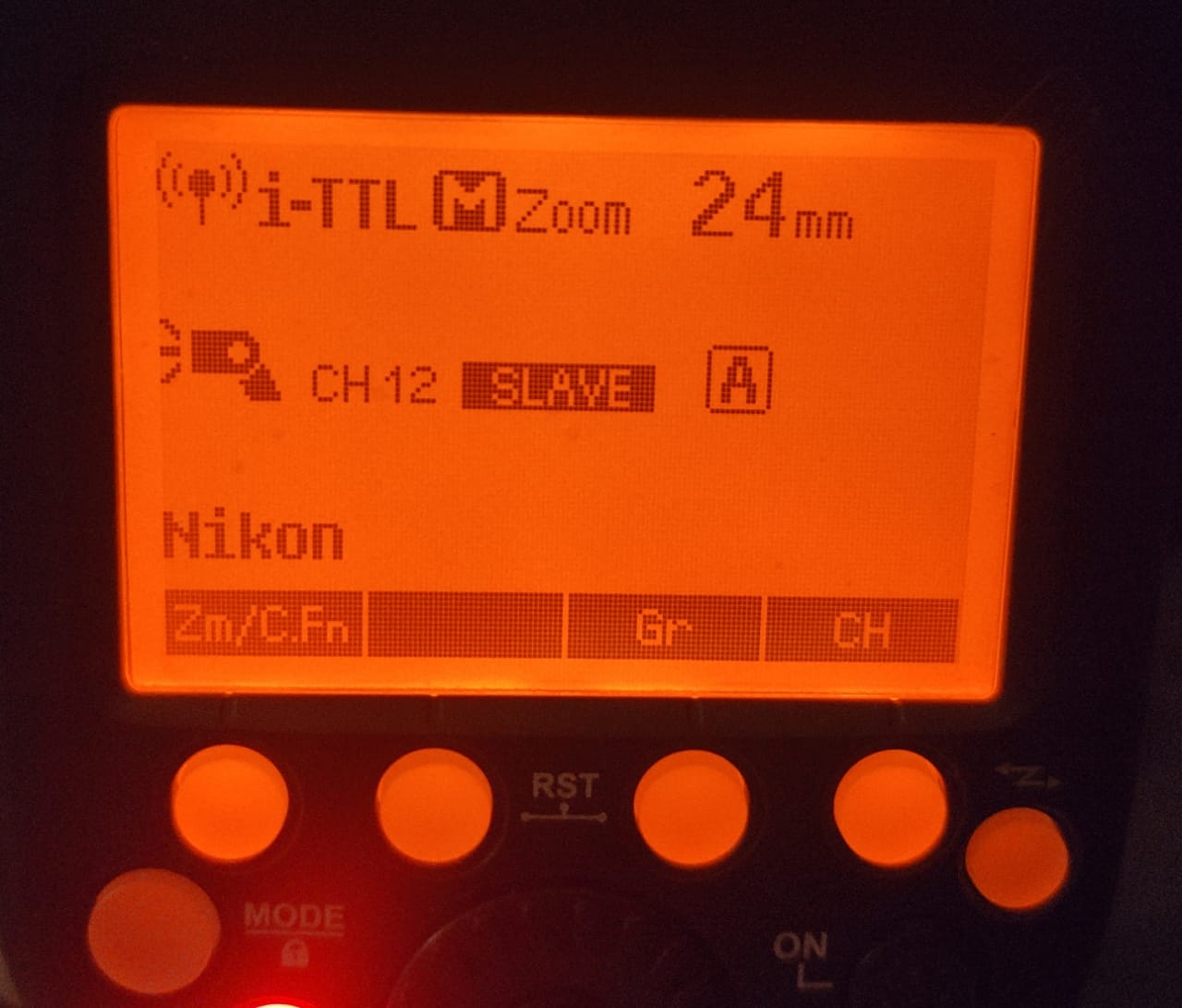

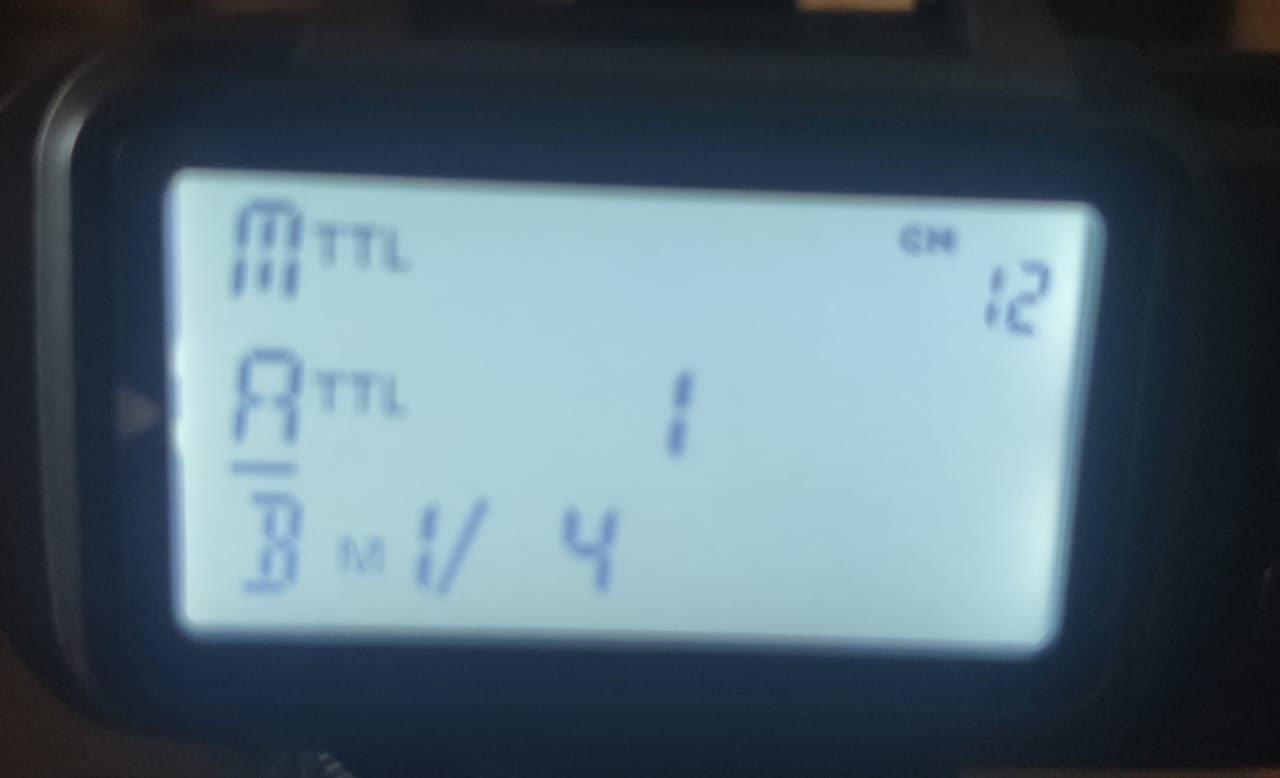

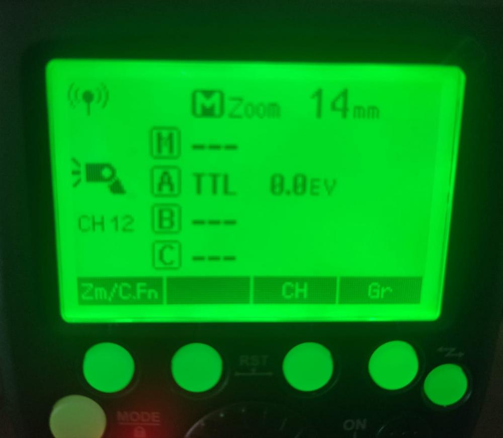

Добрый день! Я купил три вспышки Godox685N управляющий модуль X1T-N , имею проблему с настройкой ,в частностине могу поменять фокусное расстояние. Ставлю их все в режим iTTL , мастер вспышку ставлю на X1T-N ,который стоит на камере
Пытаюсь выставить на всех трех вспышках 200мм , но на мастер вспышке указано 14мм ,а на двух других - 24мм , и эти показатели не меняются. Возможно я случайно включил какую-то блокировку , инструкция к вспышке не особо информативна
Кроме того , на вспышках стоит режим MZoom , не понимаю как поменять на A . Буду признателен за любые подсказки Фото прилагаю

[member="Stan1"], на вспышке левую кнопку нажать, над которой написано Zm/C.Fn и покрутить колесико против часовой.
Stan1
Сообщения: 44
Зарегистрирован: Пн апр 22, 2013 21:31
Re: Фотовспышки Godox для Nikon с Godox X1
Сообщение Stan1 »
Rimlyanin писал(а): Вт май 19, 2020 19:13
спасибо , я собственно так и делал. Позавчера не работало , но я вытаскивал аккумуляторы для перезарядки ,после этого в двух вспышках ,настроенных как slave ,регулировка начала работать. В master ,не работала по-прежнему. Поменял местами вспышки ,вынул опять аккумуляторы из той ,в которой регулировка не работала ,вставил ,сделал slave - заработала. Не люблю когда причины "чудес" непонятны
Rimlyanin
Сообщения: 595
Зарегистрирован: Чт янв 12, 2017 02:57
Сообщение Rimlyanin »
Тогда странно.
ПРОверял на своей V860II-N, нормально работает.
На X1T-N в настройках C.Fn-02 что стоит ?
