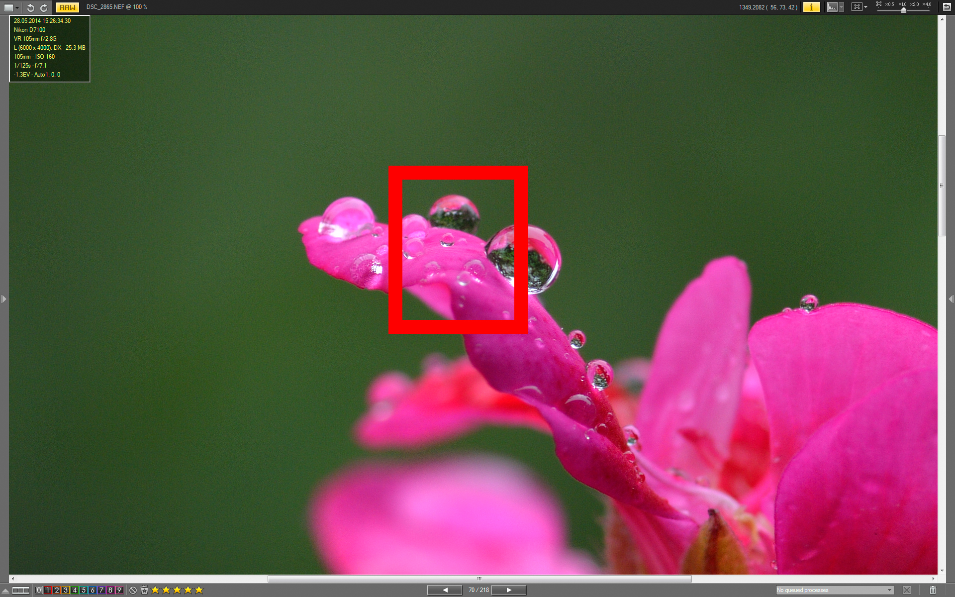

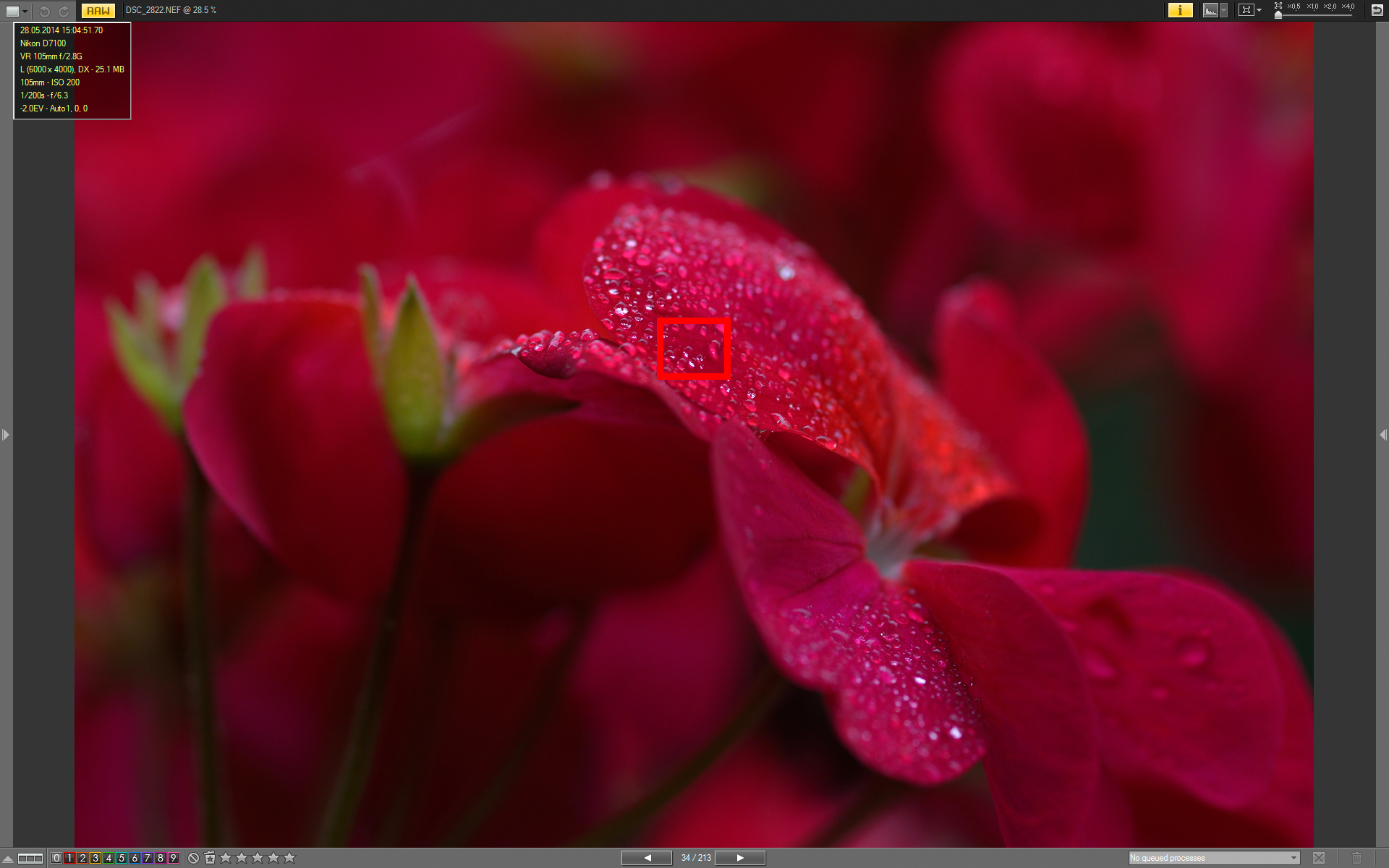

Camera calibration крутить совершенно не нужно. Если речь о красном. Или о другом ярком цвете. Просто поставьте перед собой хороший монитор с 10-битным цветом и гамутом пошире Adobe RGB. Откалибруйте его, разумеется, в режиме Full. И конвертируйте ярко-красные снимки в ProPhoto RGB. Поверьте, красный будет обжигать глаза и эстетически радовать богатством оттенков, без всякого Camera calibration. Двигать ползунки нужно не Камера Калибрейшн, а экспозиции и насыщенности. Другой вопрос, как это дело потом ужать до sRGB так, чтобы не растерять ощущение цвета и детали на ярком. Каждый решает эту проблему по-своему в силу своего опыта и интуиции.
Например, вот так (картинка раскрывается):
Иными словами, камера дает любой цвет, но многие мониторы не дают его увидеть, особенно, если рабочие пространства в конвертерах и фотошпе установлены на sRGB.
И вообще, картинка с красным цветком на дожде была получена с таким же цветом прямо в камере, от себя я никогда ничего не добавляю:

Юля давайте разберемся по порядку.
У конвертеров нет рабочего пространства sRGB, в качестве рабочего там используется всегда и во всех конвертерах весьма широкое пространство, sRGB это пространство в которое выводится файл из конвертера.
Вы знаете, что цвет и яркость величины напрямую зависящие друг от друга, в пространствах RGB меняя экспозицию, контраст, яркость Вы неизменно меняете цвет, регулирование яркости отдельно от цвета возможно только в LAB и невозможно ни в одном конвертере.
Camera calibration по сути это простейшее средство профилирования камеры.
Теперь сведем Ваши фотографии вместе:
Вы их выложили в sRGB значит думаю сравнение корректное, одинаковы ли цвета вверху и внизу? Это я к вопросу что нижняя фотография это камерный джипег по Вашему. Далее посмотрите на красный с L18 и L33 это одинаковый красный? Куда он сдвинут? Теперь этот красный разве находится за пределами sRGB дабы говорить о погрешностях перевода в другое пространство? Лично я сомневаюсь (я все таки надеюсь что мой калиброванный монитор в sRGB позволяем мне увидеть разницу). Были ли такие цвета в реальности как мы их видели, точнее Вы - сомневаюсь, получилась ли эта фотография красивой - для меня скорее да, но если только отбросить технические моменты о которых я сказал выше.
Что касается монитора с адобовским охватом, то тут трудно не согласиться....
