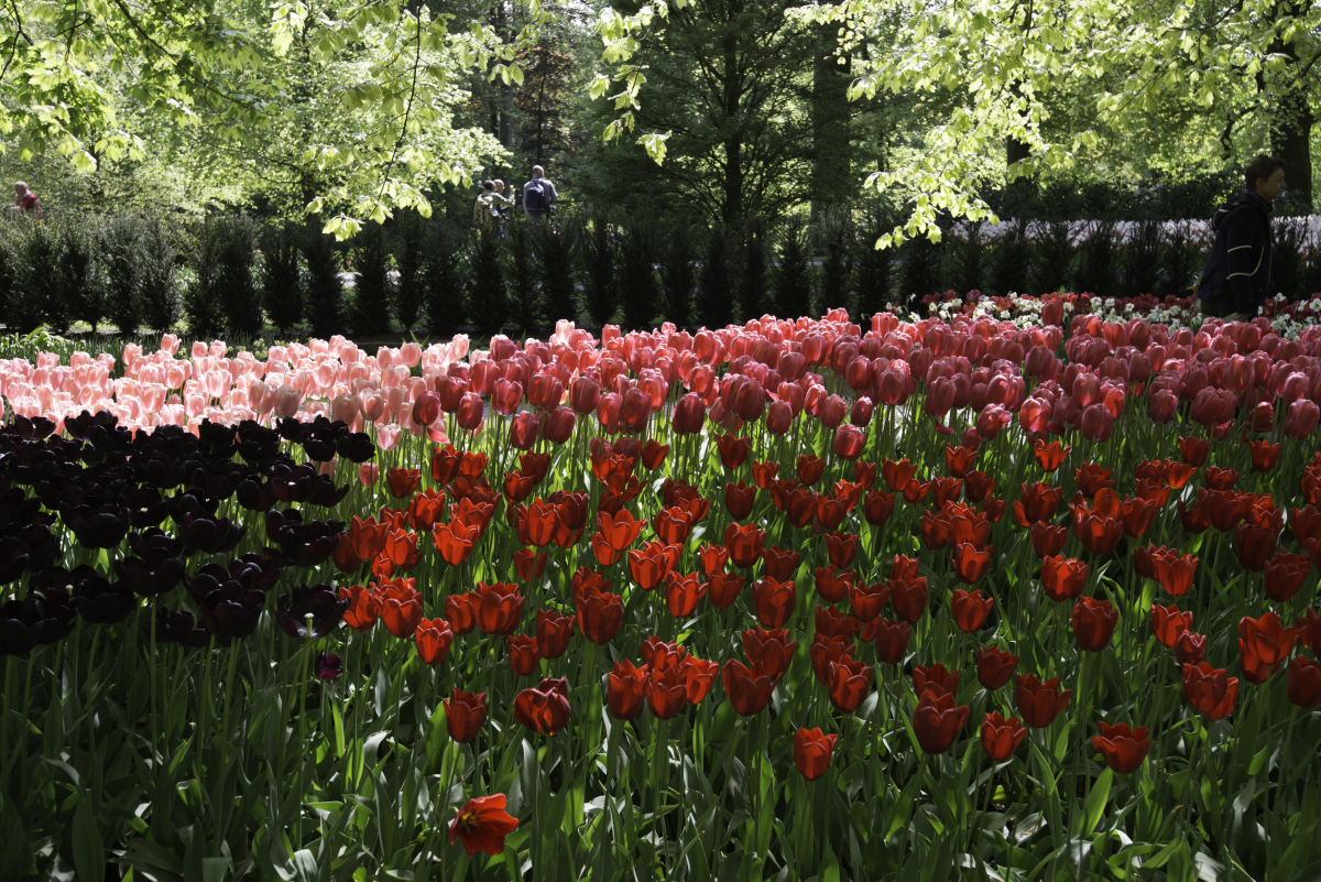

Вы их выложили в sRGB значит думаю сравнение корректное, одинаковы ли цвета вверху и внизу? Это я к вопросу что нижняя фотография это камерный джипег по Вашему. Далее посмотрите на красный с L18 и L33 это одинаковый красный? Куда он сдвинут? Теперь этот красный разве находится за пределами sRGB дабы говорить о погрешностях перевода в другое пространство? Лично я сомневаюсь (я все таки надеюсь что мой калиброванный монитор в sRGB позволяем мне увидеть разницу). Были ли такие цвета в реальности как мы их видели, точнее Вы - сомневаюсь, получилась ли эта фотография красивой - для меня скорее да, но если только отбросить технические моменты о которых я сказал выше.

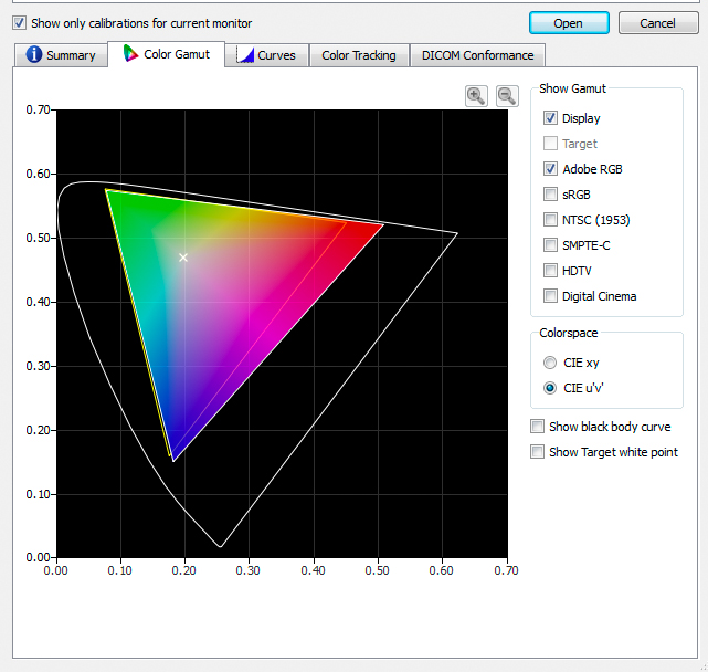

Что касается монитора с адобовским охватом, то тут трудно не согласиться....
Разумеется, внутреннее рабочее пространство в конвертере не sRGB (в адобовских это мелисса, в других - другие, но тоже широкие и с линейной гаммой), но многие ставят sRGB для вывода на экран и в целевое пространство (искусственное ограничение, которое на мониторе с широким гамутом приводит к клиппингу ярких цветов). Впрочем, это все равно, если гамут монитора такой же, не шире.
Притскрины из ViewNX конвертировались в sRGB для интернета (автоматически). На моем мониторе в реальности они несколько иначе выглядят (в ViewNX стоит Adobe RGB). Внутрикамерных джипегов у меня нет, не снимаю я в них, только трата места. Поэтому картинка конвертировалась так, как надо, в конвертере (не помню, в каком, возможно, в DxO), в широком пространстве, а потом я вручную (как всегда) ужимала цвет до sRGB. Без смещения оттенка и яркости тут не обойтись.
И грош цена была бы мне, если бы во время конвертации я не постаралась бы немного улучшить изображение, а занималась конвертацией по дефолту. НО всегда хорошо, когда есть хороший исходный материал, с которым можно работать.
Смысл всего этого моего пассажа в том, что любители ожидают, что камера сама ужмет яркие цвета до sRGB без потери оттенка, насыщенности и деталей. Но это пустые ожидания. Таких алгоритмов нет, они для каждого сюжета индивидуальные. Ужимание в sRGB нужно производить вручную, тогда не будет жалоб на смещение красного в оранжевый.

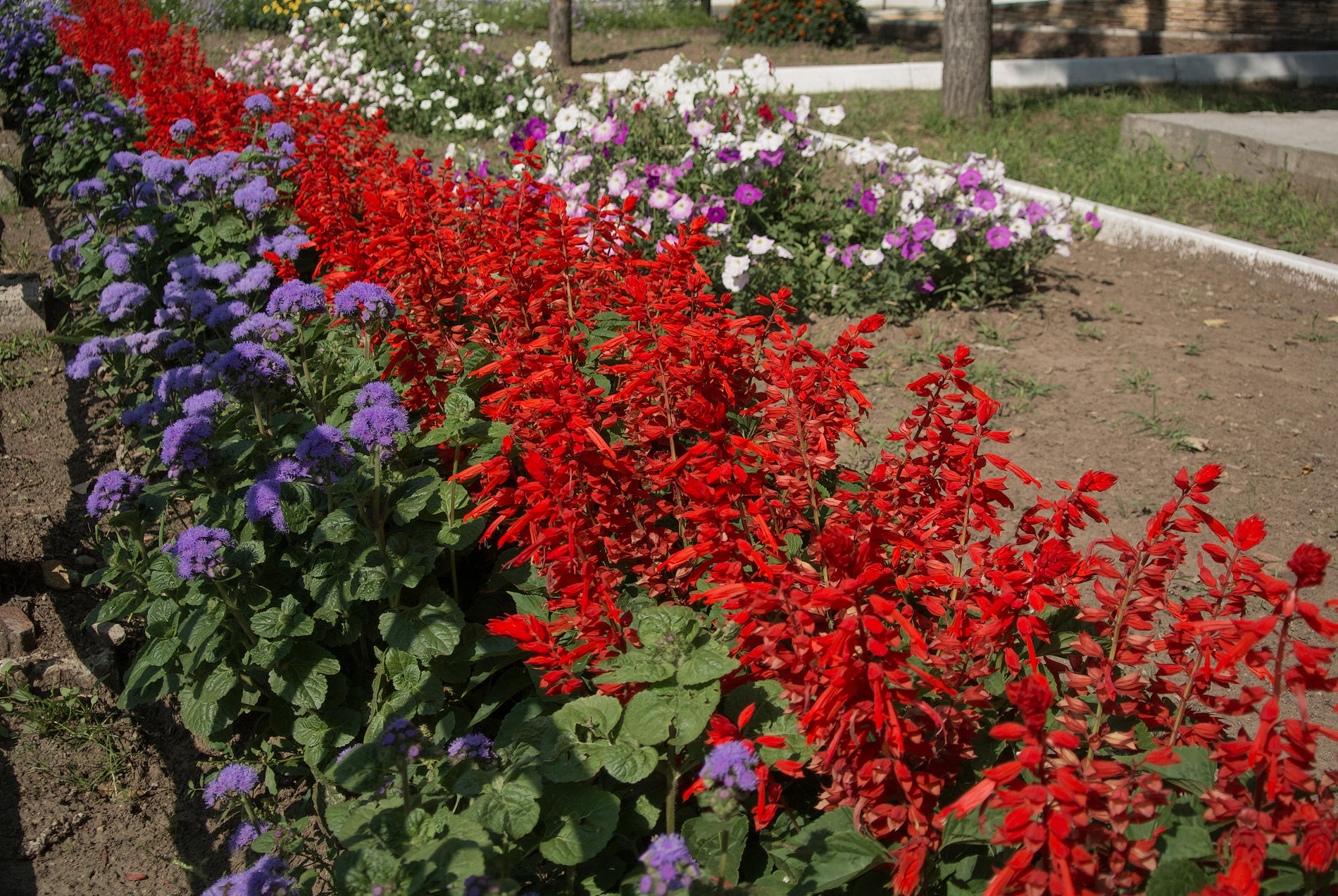

nikon 1 v1 kit 10-30 на том же месте, но в другое время суток[oft]камера стала стоить своих денег, давно ничего не покупал из фото, а тут за 7 рублей со вспышкой, эдакая прелесть на завсегда с собой, да еще и фирменный новый аккумик en-el15 с фирменной же зарядкой (как от д7000 родимого). не понимаю, как никон эту камеру собирался продавать за $1500 Изображение Первое впечатление, дизайнеру и маркетологу за эргономику в голову гвоздь вбить[/oft] экспонометр в матричном, едва ли не лучше д7000 работает, цвет весьма неплох для мыльничного размера
это конвертация плюс ресайз в ФШ
кликается
камерный джпег с такого же, без прикрас, бестолковость сюжета объясняется тем, что это снято мной красное и зелёное biggrin
кликается
и зелёночки трохи, с него же
кликается

Если не верите, возьмите любой НЕФ, в котором красный кажется неправильным, и откройте его в Лайтруме или в любом другом конвертере, в котором установлено максимально широкое пространство, но при этом монитор должен иметь цветовой охват, который заметно выходит из Adobe RGB в красной области, приблизительно так:
Достаточно один раз увидеть это своими глазами, чтобы перестать сомневаться.

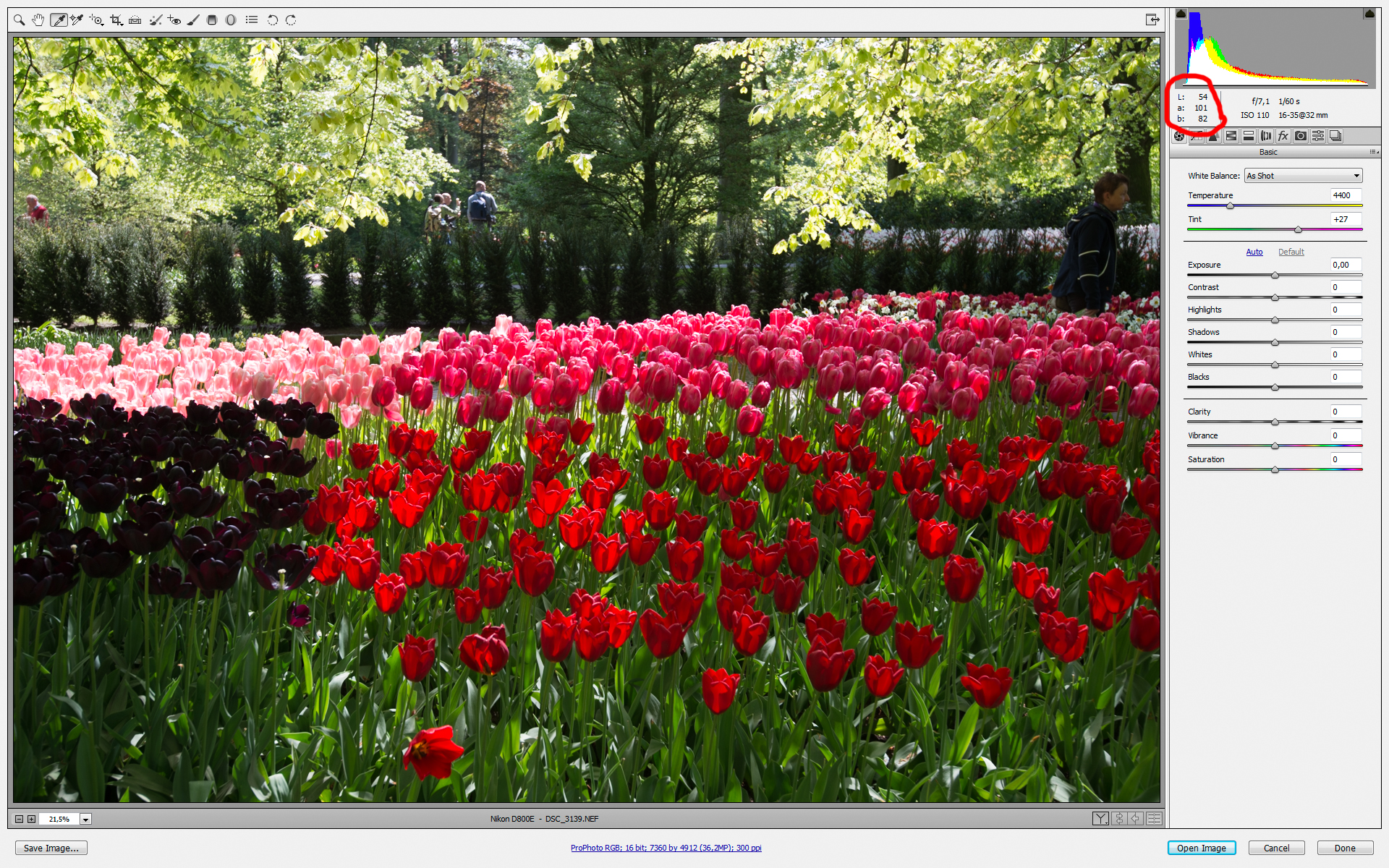

Вот картинка, открытая в ACR, в ProPhoto RGB. Гистограмма вообще без клиппинга. Ни малейшего намека на смещение красного в оранжевый.
Посмотрите на координаты цвета, я их вывела в Lab : 54, 101, 82. Попробуйте создать этот цвет в фотошопе ( c43410 ) и проанализировать, у него нет ни малейшего смещения в оранжевый.
Хоршо в ProPhoto это не оранжевый, красный, значит если мы возмем Вашу картинку в ProPhoto и сделаем convert to sRGB получается мы получим смещение в оранжевый? Или все таки вместо 196-52-16 в ProPhoto получим 255-0-0 в sRGB? Какое тут смещение в оранжевый?
зато если сделаем assign profile то получим то, как видят Вашу картинку в ProPhoto на устройствах без поддержки управления цветом.
Я допускаю, что смещение в оранжевый может происходить при попытках избежать клиппинга и сохранить детали в более узком пространстве при ручной коррекции...
Может все таки влияние профилей гораздо больше, нежели банальная конвертация в более узкое пространство?

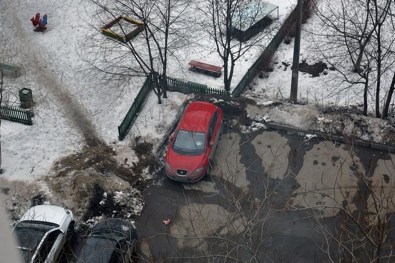

Все таки не получается у меня добиться цвета машины такого, какого она есть на самом деле. Настырно он мне делает её оранжевой Изображение
На самом деле она алая красная, как передает это обычный айпад.
Что только не пробовал, и выдержки разные, и коррекцию экспозиции менял, и диафрагму, и баланс белого и тп. Все попробовал- нифига, рыжая и все.
