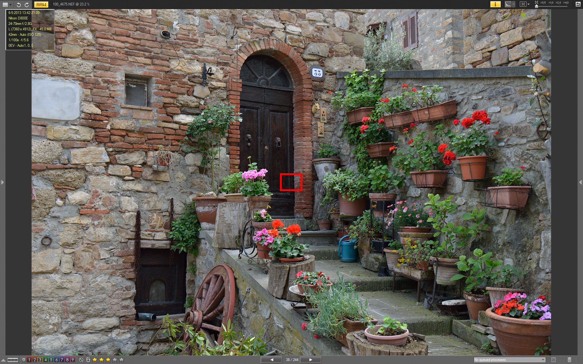

Оригиналы (как в камере) такие (не так уж плохо, но хотелось получше), снимала на Ешку и Д7000:
