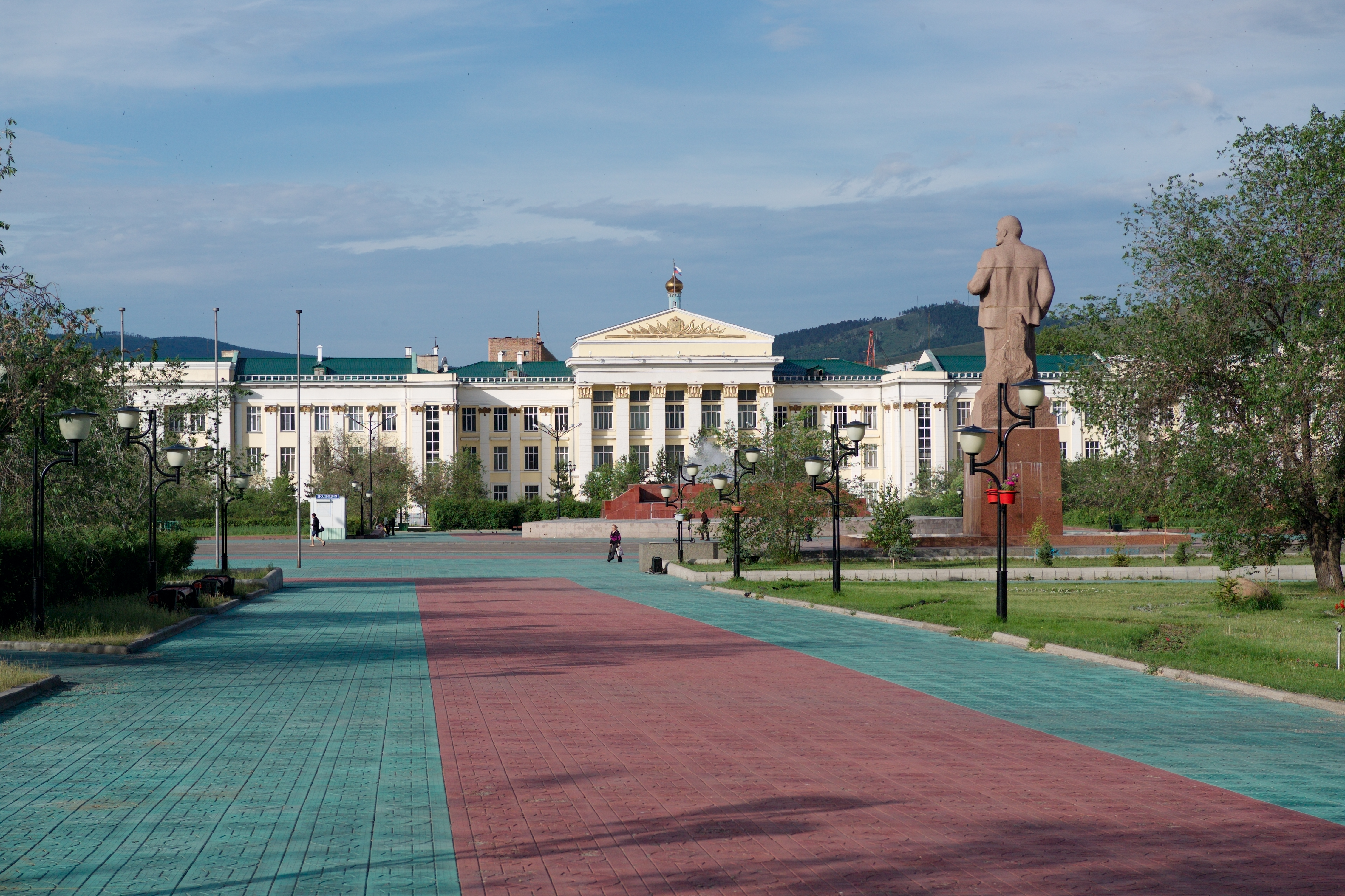

flash-v
Re: Kodak DCS Pro SLR/n, 14nx, 14n
Сообщение flash-v »
8 магабайт кодака, фокусировка на здание, диафрагма 8, 1/750 сек, 70 мм
