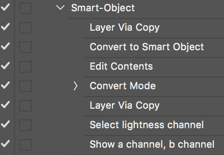

При переводе в лаб фотошоп пишет:
Изменение режима может повлиять на отображение смарт-объектов. Растрировать смарт-объекты перед изменением режима?
Что тут нужно выбирать?
И потом:
Изменение режима может повлиять на отображение слоев. Выполнить сведение изображения перед изменением режима?
В перерывах между достижением цeлей стоит вспомнить о том, чтo ещё существует и жизнь, котoрую надо прожить и котoрой стоит насладиться.
лигерон
Сообщения: 1769
Re: Борьба с шумами
Сообщение лигерон »
Ольг@ писал(а): Чт янв 31, 2019 09:23
И потом:
Не растрировать и не сводить.

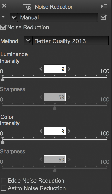

Если конвертируете в NX-D, то настройки шумодава должны быть такими:
Обязательно "Метод" должен стоять на режиме Better Quality 2013.
Если есть заметный цветной шум, то двигаете только ползунок цветного шумодава до тех пор, пока не исчезнут паразитные цветные пятна. Смотреть картинку нужно обязательно на 100%.

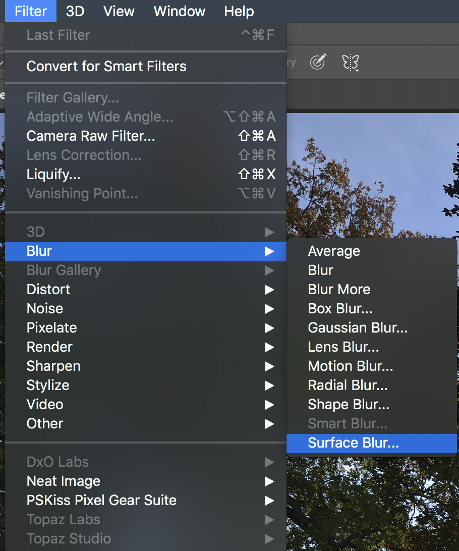

А так, конечно: сделать дубль слоя, его перевести в smart-объект, его - в Лаб для этого полезно написать простенький экшен:

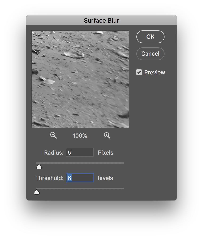

и в канале L применить инструмент Surface Blur:
В нем подбором радиуса и порога добиваемся исчезновения яркостного шума (так, чтобы детали не пострадали):
Аналогичную процедуру можете проделать еще на одной копии слоя из смарт-объекта, уже по каналам a и b.
затем все слои в смарт-объекте свести к одному и сохранить.
Вчиталась, попробовала. Так это обыкновенное замыливание, нет? В фотошопе есть отдельный фильтр - уменьшение шумов. А тут же размытие используется., как в портретной ретуши для пластиковых лиц.
Кстати, вопрос, а как при этом могут не страдать детали, если это изначально размытие?
Любое подавление шума изначально размытие. И фотошоповский фильтр тоже размывает (причем очень жестко). Вся сложность в том, чтобы размыть шум сохранив детали и текстуру. Тут и нужны слои и маски.
Каналы A и B можно размывать смело- там изначально нет деталей и резкости.
