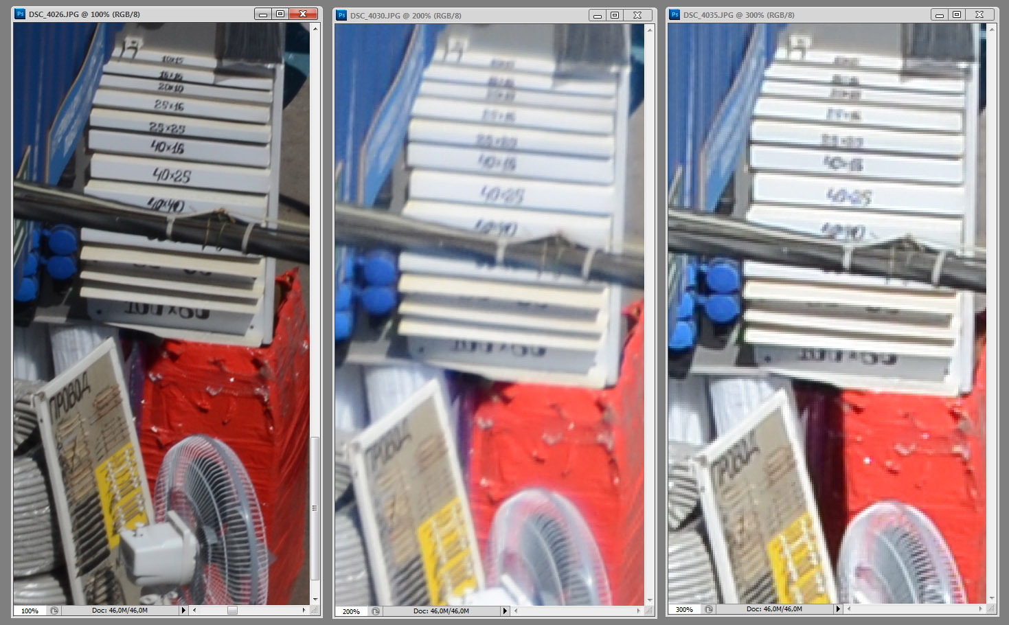

извините, если не та ветка, про Никон 500/8 сразу не нашел.
провел перед одной съемкой с целью выбора инструмента грубое трехминутное лобовое сравнение стекол никкор 500/8 (зеркальник), 28-300 и 70-200 VRII. цель - максимальное кол-во деталей значительно удаленного объекта. снято все прямо в джпег файн на Д7000, диафрагма в двух последних 5,6, все установки в ноль. открыто в фотошопе безо всякой обработки и сделан скриншот. этот кроп расположен процентах в десяти от левого нижнего угла. экспозицию снимков не выравнивал, т.к. это сравнение ни на какую научную ценность не претендует, просто может кому пригодится.
да, 500/8 в этом тесте первой версии, говорят они гораздо более мыльные, чем второй.
теперь стало интересно сравнить зеркальник с 70-200 + ТС-20Е II. ведь конвертер стоит в разы дороже зеркальника, интересно будет ли в разы выше разрешение. и будет ли оно вообще выше ))
