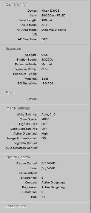

Доберусь до рабочего компа, посмотрю что за стекло... Но что-то кажется мне, что это 80-200. Я им не долго снимала, перешла на 70-200, но когда не помню. А ха на нем на белом в солнцепек всегда было, независимо от расположения обьекта

Ольга, объектив у Вас хороший. Кадры надо по экспозиции снизить (снимайте в NEF). Выдержку такую короткую не имеет смысла ставить. можно 1/1000 обойтись, тогда и ИСО на базовый уйдёт. Не нужно Vivid, не нужно Active D-lighting, не нужно Spot.

Вы путаете причину и следствие. В случае с представленными вами выше фото, причина вялости и какой-то "недоделанности" картинки именно в неоправданно высоких ИСО: шум поглощает детали, фактуру, цвет становится блеклым, его уже не вытащить в конвертере, влияние защитного фильтра минимально(в контровом свете падает контраст).
В новых камерах с цветом и шумом(а особенно с цветом) дела обстоят гораздо лучше, но тоже не все так шоколадно как хотелось бы(если сравнивать D800 и D4, то восьмисотка начинает терять цвет уже с ИСО 1600, у D4, конечно, дела обстоят лучше, но я все равно стараюсь не задирать ИСО выше 5000).
Ну а если снимаете в экстремальных условиях - то да, фильтр необходим, это неизбежное зло, с которым приходится мириться.

Ребята, а вас очень люблю. Но, похоже все читают наискосок на работе
)) . Еще раз, сейчас у меня совсем другой Никон и другой объектив, съемка которыми меня устраивает полностью. Это кадры - четырехлетней давности
И именно как пример - один день фильтр один, другой день - фильтр другой. Эта камера моя самая не любимая из того, что было. Не сошлись характерами.
[member="Yurydan"],Spot - осознанный выбор. Предпочитаю нормально экспонированную лошадь
1000 ИСО для лошадей мало. По крайней мере для такого качества, чтобы приняли стоки на продажу.
Объектив хороший, но не спортивный. Этот остался для людей и портретов (и как резерв, а случай выхода основного из строя).
А вот есть ли у меня сейчас в камере VIVID и Activ-В-Lighting даже не в курсе
[member="Vanech"], У меня сейчас старичок D3s, я последние пару лет просто счастлива как поевший удав
)) На самом деле все странно. Мне d200 хватало лет... да много что-то. Шесть, что ли. Потом перестало постепенно нравится все, не смотря на разные объективы, аксессуары. Потом d300s, который совсем не удовлетворил. Вот хоть плачь, меньше года снимала, и то вяло и без энтузиазма. А потом пришла трешка, и жизнь стала счастливой и насыщенной. Нравится ВСЁ!
