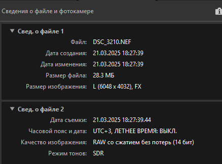

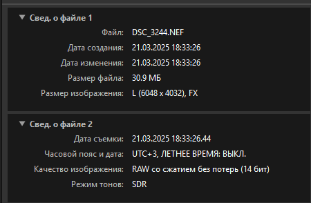

В Z8/Z9 если выбрать высокоэффективное сжатие RAW со звёздочкой (High efficiency*) то файлы не такие уж и большие - в среднем порядка 30+ МБ по памяти, в Z6-2 RAWы совсем немногим меньше весили, как в Z6-3 не знаю
В Z6 III примерно также. Причём камера сама в 14 бит считает какой будет размер. Стекло одно 85 1/8 S,настройки одни, размер разный.
