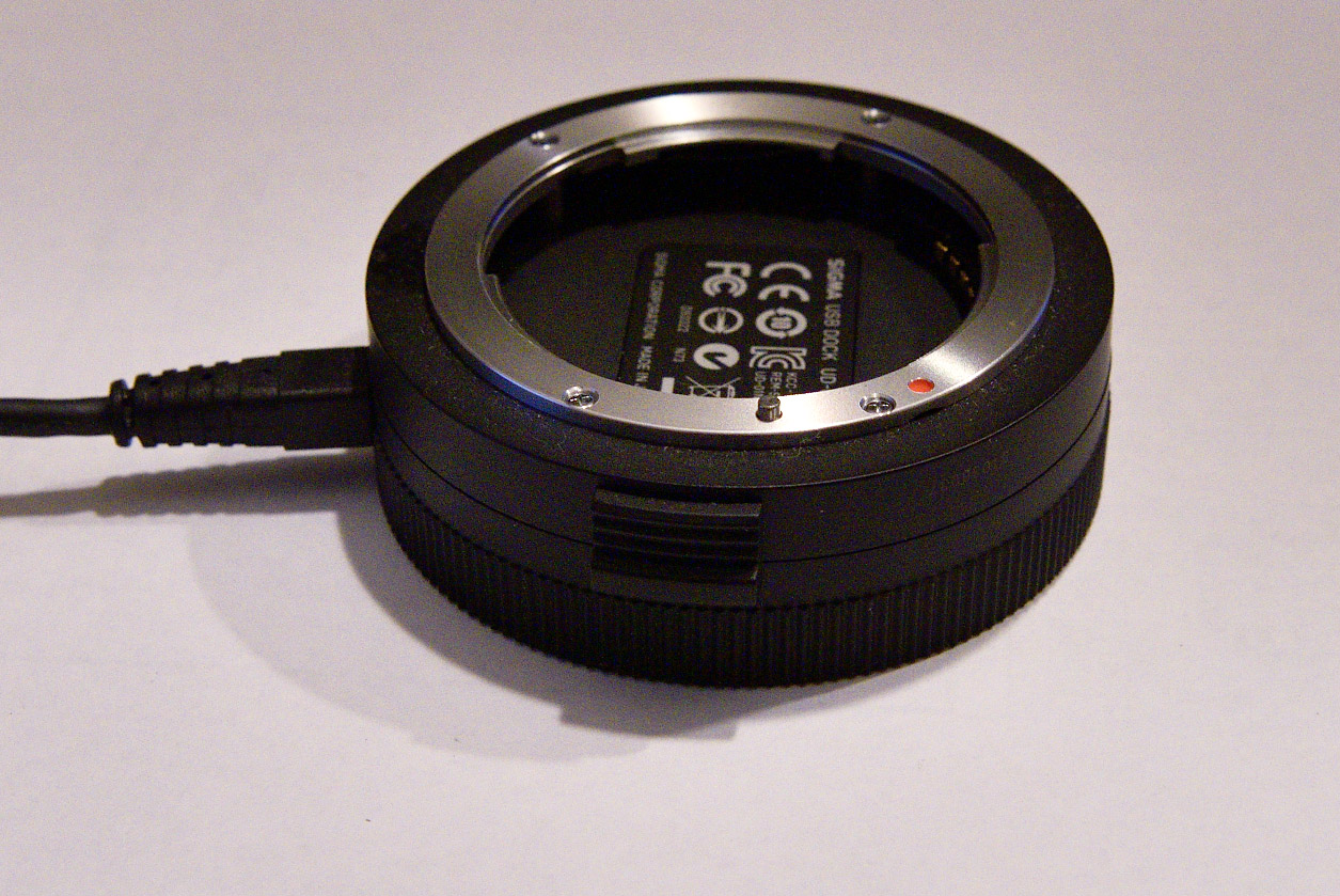

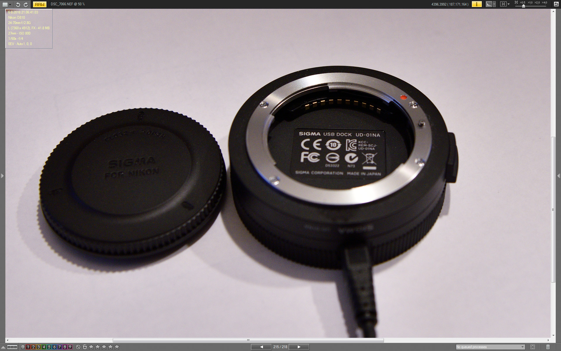

Re: Nikon D810 в сравнении с Nikon D700 и D3 как камера для репортажа (съемка в джипег)
MUR писал(а): Сб авг 06, 2016 19:55
Как ничего нет? Внутри куча контактов.Да и высота её 2 см
К сожалению сейчас не дома и снять её для вас (внутри) не могу.
Она совместима с "мозгами" объектива (да и то не всех),а только тех в которых эти "мозги настройки" есть
Вот, щелкнула с двух сторон
Олег Н
Сообщения: 3048
Сообщение Олег Н »
Julysha писал(а): Сб авг 06, 2016 20:22
Тут не только контакты. Внутри обязательно контроллер стоит.
