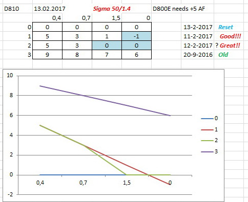

Если удалось самому найти правильную кривую, то это лучший результат. Я связалась с СЦ, т.к. понадеялась, что мне исправят перекос (заметный на 105 мм). Но они решили, что всё в рамках толерантности (не настолько криво, чтобы исправлять). Действительно, этот перекос заметен только на видовых картинках, снятых с большого расстояния, а до 10 метров его не обнаружишь. Но в пейзаже досаждает сильно.
Объясню, что может пойти неправильно после СЦ. Представьте, что они (по ошибке или по спешке, или АФ камеры заглючил) ввели такие поправки, что на бесконечности и 1.5 метрах получилось точно, а на 2-20 метрах откуда-то возникает БФ. Почему? Потому что они задали слишком сильную поправку на 40 ФР, т.е. на двух метрах, она вызывает БФ на двух метрах и в широких окрестностях. И как ее исправить? У нас есть только 1.5 м в док-станции и бесконечность.
- Вводим отрицательную поправку на бесконечности. Она вызывает нехороший ФФ на бесконечности и мало влияет БФ на 2-30 метрах.
- Если вводим отрицательную поправку на 1.5 метрах, то губим весь короткий участок, и эта поправка сразу приподнимает ВСЮ заводскую кривую от бесконечности до нуля. Но у нас нет возможности нейтрализовать два метра, т.к. этой точки нет в док-станции.
Так что к работе СЦ нужно относиться настороженно. Мне с 50/1.4 повезло (со второго раза, пришлось снова тащиться за сотни километров, снова терять день и исправлять), а с 24-105/4 после СЦ я намучилась: они где-то задали слишком сильную поправку, которую было очень трудно нейтрализовать силами док-станции. В результате при переходе с 24 мм к 35 мм приходилось переходить с ФФ на БФ. И аналогично между 70 и 80 мм (знак поправки менялся, а такой точки и ФР в док-станции нет), есть только 24, 50, 70 и 105 мм. Как исправлять 35 и 80 мм - большой больной вопрос. Но после долгих попыток я его закрыла. Потратила раза в четыре больше времени, чем во время первичной юстировки до вмешательства СЦ. Причем 24-105/4 тоже был в СЦ дважды, и после второго раза стало еще хуже. Вроде бы поправки около нуля, а меняют знак при переходе на соседнее ФР. Поэтому я не рискнула ехать туда снова, но зареклась на будущее
