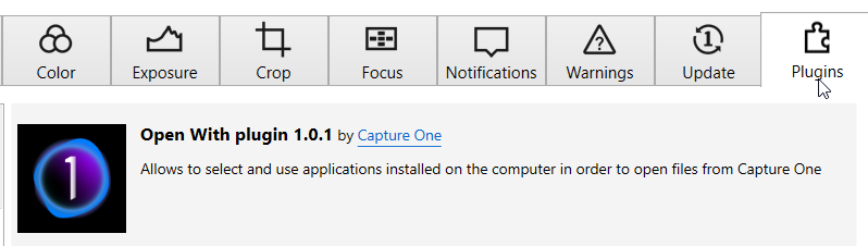

Вот тут возник вопрос совместного использования в своем рабочем процессе Capture One и других инструментов.
Конкретно - совместно с DXO PureRAW...
Запустил Capture One, зачем-то полез в настройки и открыл (ради любопытства) вкладку Plugins и увидел...
Надпись дословно гласит, что можно выбрать и использовать приложение, установленное на компьютер для того, чтобы открывать файлы из Capture One.
Ниже идет перечень установленных приложений, которые можно использовать (наверное..) для работы с файлами из C1..
Среди них есть строчка
Сразу захотелось использовать шумодав от DXO совместно с возможностями С1.
Но... Ничего не получилось.. Не хочет PureRaw кушать файлы от C1...
Как использовать шумодав до применения С1 - более-менее понятно и отработано.
А вот как его использовать во время работы С1 или при экспорте изображения..? Это вопрос...
Может кто-нибудь может подсказать как это можно сделать..(и можно ли это сделать вообще)?
Был бы весьма признателен...))

Судя по сайту DxO не получится. Та написано следующее "DxO PureRAW will accept DNG files created natively by supported cameras found in the list of supported cameras and lenses. DxO PureRAW also supports DNG format if the original RAW format is supported in the program BUT only as long as they have been generated by Adobe Lightroom, or Adobe DNG Converter (RAW DNG) without any further corrections (RAW-DNG) and without compression". То есть DNG от С1 не читает.АНП писал(а): Вс окт 29, 2023 20:07

Спасибо..
Это-то я выяснил, то, что PureRAW не читает файлы от С1..
Смутило предложение (я его привел в предыдущем сообщении) и наличие DXO PureRAW в перечне поддерживаемых С1 приложений...
Ладно.. Оставлю свой рабочий процесс без изменений...))
P.S. Хотя надо бы еще посмотреть, что там, в С1 с коррекцией и сжатием... ("without any further corrections ... and without compression")

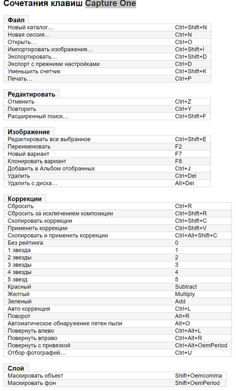

Что то C1 опять подкинула проблему. Еще пару дней назад все было хорошо, но вчера обнаружил что программа отказывается конвертировать выделенные файлы. То есть стоят метки, фильтр применен по метке, выделено, допустим, 100 картинок, а конвертирует он одну, ту, которая в данный момент активна. Ну вычитал что нужно зажать шифт и кликнуть на экспорт в меню "файл". Но откуда взялся этот геморрой и почему?
Ars Longa - Vita Brevis...
- Wet999
- Сообщения: 2477
Re: Кто нибудь использует Capture One Pro?
От вашего незнания полного инструментария программы.
Нажмите Ctrl+Shift+E или же эту кнопочку (стопка)
Этой функции уже несколько лет.
P.S. И в никакой экспорт залезать не надо, на вкладке экспорт всё настраивается (по сути один раз), а потом конвертация запускается сочетанием Ctrl+D и готово.
- Alex Duskman
- Сообщения: 2422
- Зарегистрирован: Ср июл 12, 2006 03:19
Wet999 писал(а): Вт апр 09, 2024 09:32
Что такое Ctrl+Shift+E? и где искать кнопку стопка?
