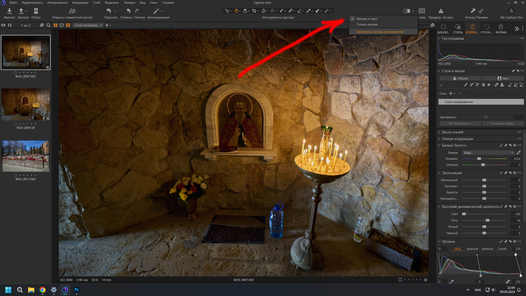

Re: Кто нибудь использует Capture One Pro?
Кстати да, обновил версию, оставил подсказки. Теперь вижу что переключается по Ctrl+Shift+E. Ну так хоть можно мониторить что включено и что отключено. А кнопки "редактировать все" в программе просто нет.

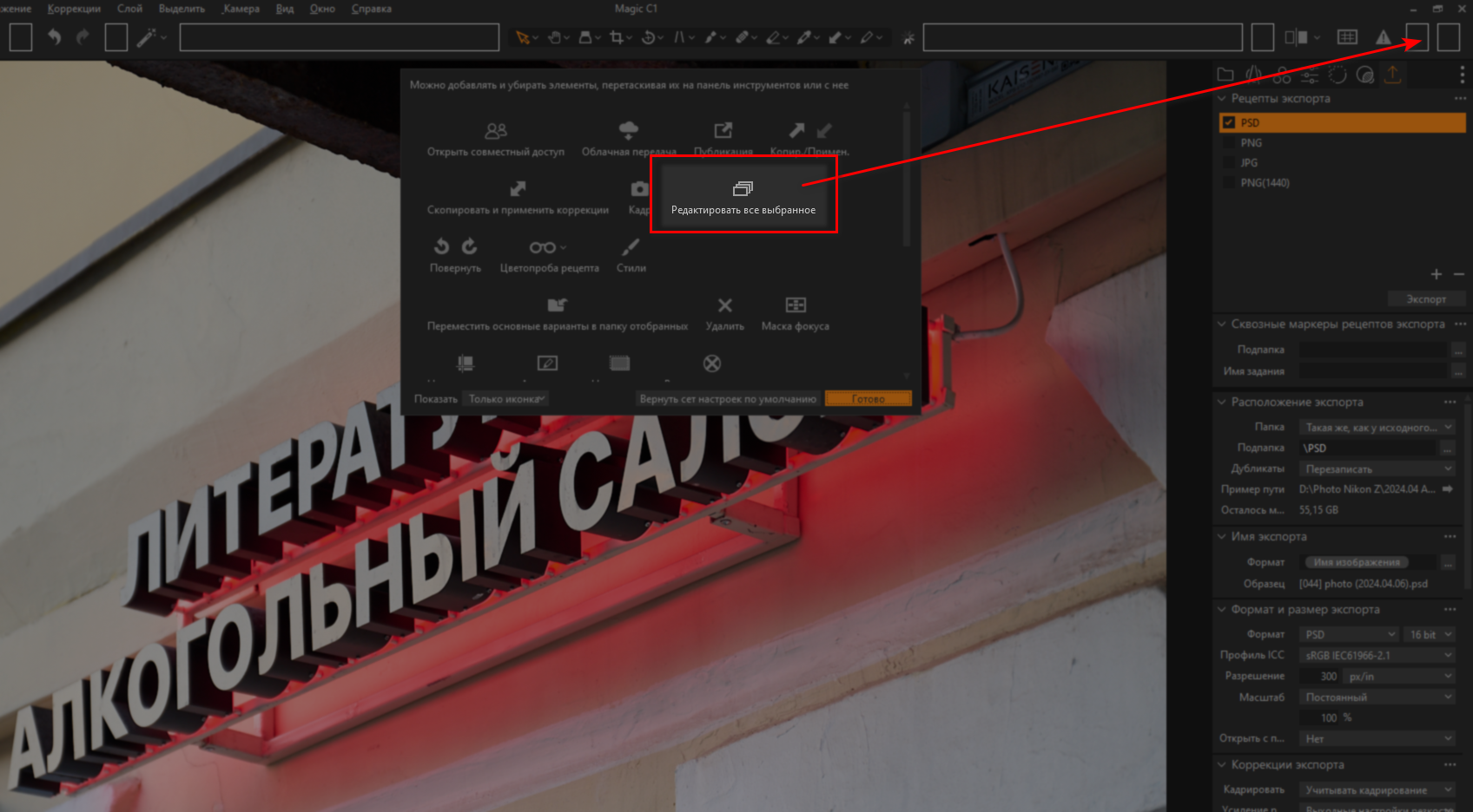

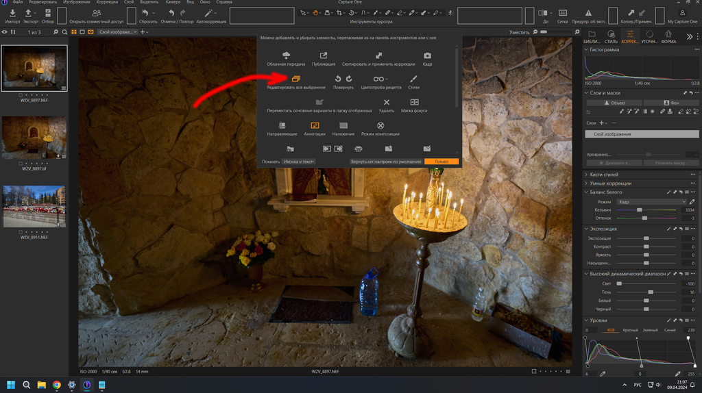

Ну вот после очередной перезагрузки появилась эта кнопка. Добавил на панель инструментов. Но не понимаю для чего она нужна вообще, еще и на хоткее.
